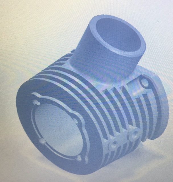

Was würdet ihr sagen, wäre von den Steuerzeiten etc.
ein perfekter Sachs Zylinder (Besser als Swiing z.B)
Und wenn ja hat vielleicht jemand mal von so einem
Zylinder ein 3d Modell erstellt, würde mir für mein Projekt
sehr weiter helfen.
Dankeschön :hi:

Ich habe mit der Idee gespielt, einen Zylinder in
Fernost zu Produzieren, der als bessere Alternative
zum Swiing gedacht ist.
Mein Plan wäre den Zylinder via Kickstarter Kampanie
zu finanzieren.
Ich habe schon einige Mails mit Experten ausgestauscht
aber für eine genaue Offerte brächte ich natürlich noch
ein 3d Modell und alle weiteren angaben.
Also im Endeffekt ein Mofa Community Zylinder :schweiz

Mofactory ist auch schon dran einen schlauen Rennsatz zu entwickeln für die Sachs Motörli. Allerdings ist es wie Gluglu sagt nicht ganz einfach und das Modell alleine bringt dir nichts ohne das knowhow. Ich denke auch nicht, dass dir einer ,,freiwillig,, ein 3D modell gibt.
Wenn man sich bei dem Modell Sicher ist kostet der Guss (bei alu) ca. 2500,- einmalig für das Gussmodell und für jeden Zylinder ca. 20-30,- bei kleinen mengen. Da ist aber die Beschichtung und Nachbearbeitung vom Rohling nicht eingerechnet. Daher falls du den nötigen background nicht besitzt vergiss das ganze wieder.

ihr könntet ja uch zum testen ob das Modell stimmt es am 3D Drucker Drucken lassen um zu schauen ob Kanäle, Steuerzeiten usw. des 3d Modells stimmen und ihn dann wenns tatsächlich stimmt Giessen lassen, oder nicht? Das wär dann ein weiterer Kostenaufwand, jedoch könnte man sich dann vl. einen zweiten Versuch beim Giessen Sparen.

Wenn man schonn ein fertiges 3d Modell hat finde ich es eigentlich eine gute Idee, es zuerst 3d Drucken zu lassen,
es gibt ja genug Webseiten die sowas anbiten und so teuer ist das auch nicht.
Zum Beispiel: https://www.teil3.ch/preise.html
