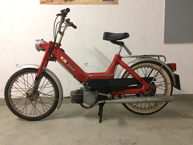

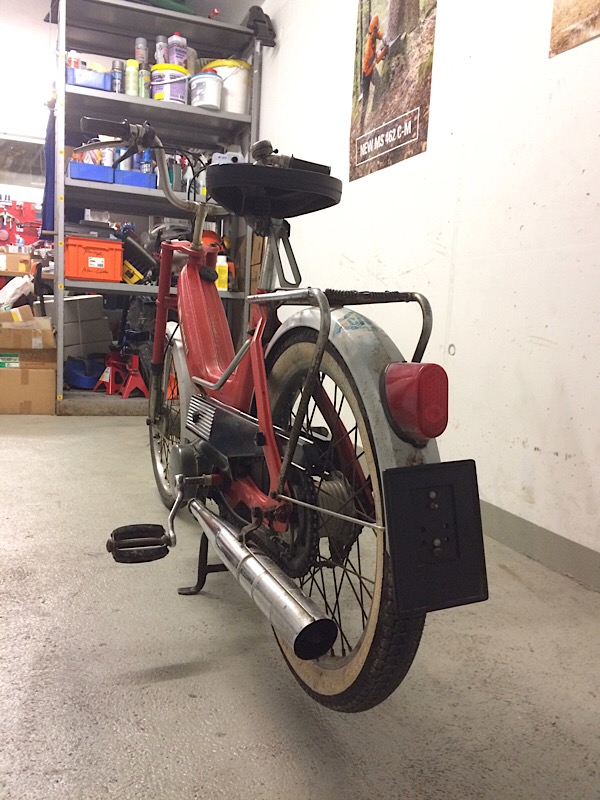

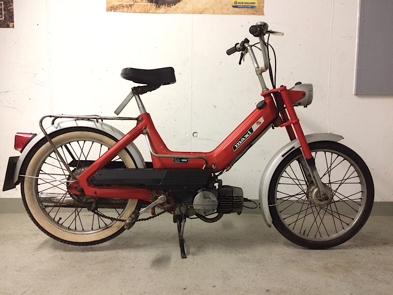

So, stell ich euch doch auch mal mein 2. aktuelles Projekt neben dem X30 #2 vor! :hi:
Mein Vater und ich haben kürzlich im Ricardo ein Maxi (N) der zweiten Baureihe ersteigern können. Meiner Meinung nach die schönste Baureihe. :D
Zuerst dachten wir es sei doch ein bisschen zu teuer gewesen, weil die Beschreibung war absolut lausig und auf den Fotos sah es jetzt auch nicht so hammer aus. :|
Wir habens dann aber geholt und waren dann sicher das es doch noch ein guter Kauf war. Der Motor sprang kalt auf den ersten Kick an, machte keine komischen Geräusche, Licht ging 1A und die Basis war auch gut erhalten. Am Rahmen hat er fast nicht gross Rost und grösstenteils ist auch alles noch vollkommen original. :thumbup
Bis auf den Motor... Vermute ich mal. :lol: Als ich damit ne Probefahrt machen wollte erschrak ich fast ein bisschen. Das Ding hat Anzug unten raus wie Sau. Bin noch nie ein Maxi gefahren das so ne imense Kraft hat. Mitten im Berg anfahren, kein Problem. :chop:
Keine Ahnung was dort gemacht wurde, per GPS gemessen bringt es max. 51 km/h hin, also kann dort kaum ein 60 Kubik+ Zylinder drauf sein. Aber von der Kraft her bringt man sowas mit nem 50er Satz niemals hin. Wahrscheinlich wurde das Ding handfrisiert, ich muss dann mal schauen was da los ist. Der Rest ist alles ori, Vergaser, Auspuff, Luftfilter, Zylinderkopf sind alles original. :spinner
Jedenfalls sieht die Basis so aus :rules

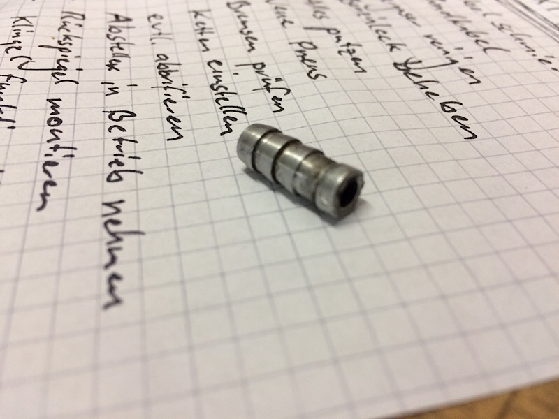

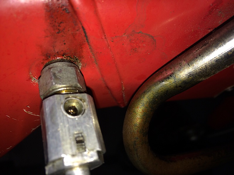

Dann wollte ich noch das Benzinleck beheben und den Vergaser putzen. Als ich den alten Bezinschlauch abnahm kam der Anschluss oben am Bezinhahn auch gleich mit ab. :lol:
Ist aber nicht abgebrochen, der ist einfach gesteckt, komischer Benzinhahn...

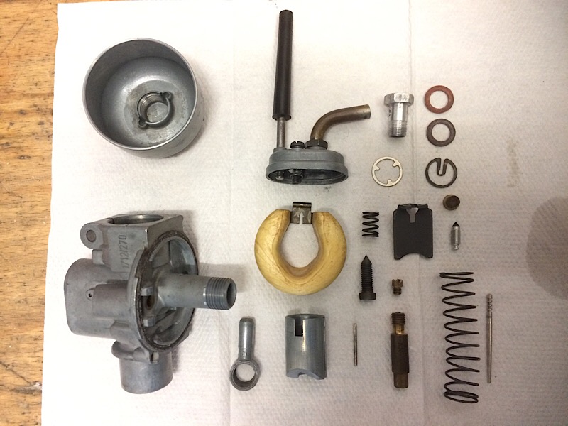

Jedenfalls hab ich dann den Vergaser geputzt und dann alles wieder montiert und mit neuem Benzinschlüüchli versehen.
Gebracht hats mir aber wohl nichts. Den Vergaser kann ich wahrscheinlich nur noch als Srsatzteilspender brauchen. Im Inneren ist vieles korrodiert und hat so Rostbelag drauf (vom Rost im Tank). Zudem sind leider fast alle Gewinde kaputt. :facepalm: Oben auf dem Deckel ist eines Ausgerissen, das bei der Schwimmerglocke und auch noch das bei dem Benzinanschluss. :thumbdown
Hab ihn dann aber trotzdem wieder montiert und wollte schauen ob er jetzt wenigstens nicht mehr seicht, aber Fehlanzeige. :(
Werde dann wohl nen neuen Vergaser draufbauen müssen, hab aber per Zufall noch nen kompletten Ur Maxi 1/12/270 Vergaser bei mir rumliegen. :thumbup

So konnte heute wieder ein bisschen dran schrauben. :thumbup
Neuer Vergaser, neues Glück! :D

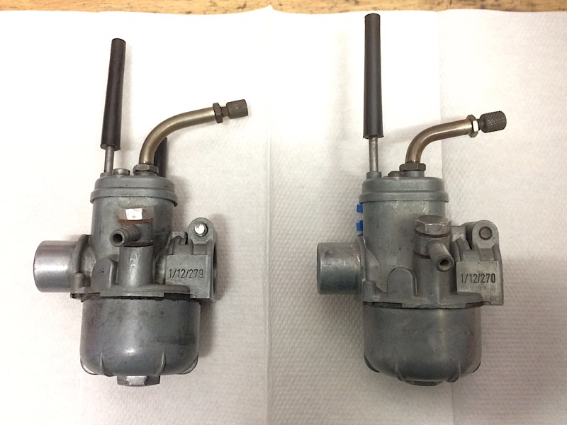

Der Vergaser der noch rumlag war in einem ausserordentlich guten Zustand, alle Gewinde waren gut, innen sehr sauber und alle Teile vorhanden.
Ich hab ihn dann noch schön geputzt und wieder zusammengebaut. Vom vorherigen Vergaser hab ich nur die Hauptdüse und den Nadelclip übernommen, da vorher eine 62er Düse montiert war und der Nadelclip der drin war verbogen war.
Links alter Vergaser, rechts neuer Vergaser
Der neue Vergaser ist jetzt allerdings ein 1/12/270 Ur Maxi Vergaser, der auf diesen Motor eigentlich auch draufgehört. Der alte war ein 1/12/279, der Laut Bing Datenblättern bei spanischen Modellen verbaut war. :spinner
Der Vergaser seicht jetzt nicht mehr, aber beim Benzinhahn tröpflets noch raus. :facepalm:
Muss wohl den gesteckten Anschluss doch noch irgendwie reinkleben oder anlöten, weil so ist ein Scheiss, jedes Mal wenn man das Schlüüchli wechseln muss kommt der Anschluss auch gleich mit ab. :roll:

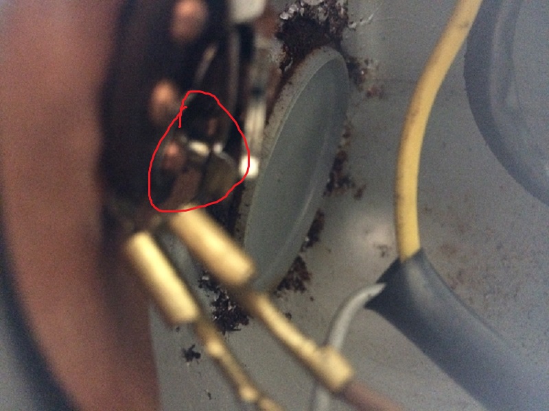

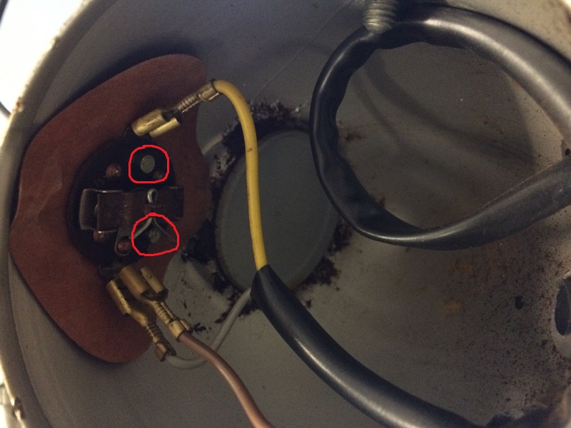

Alsooo heute neue Klingel, Rückspiegel und neuer Kerzenstecker montiert. Die Klingel ist etwas doof, ist wohl für die Montage auf der linken Seite gedacht, man muss sie jetzt halt einfach ziehen statt drücken. :facepalm:
Bei der Eierlampe hab ich auch noch schnell den Reflektor demontiert um zu schauen ob man nen Absteller montieren kann. So wies aussieht leider nein. Man kann den Schalter zwar noch noch links drehen, aber so ist das glaube ich nicht gedacht. Denn wenn ich ihn nach links drehe steht der Schalter dann auf einem von diesen zwei Begrenzern und auf masse komm ich so glaube ich auch nicht. :(
Also andere Idee... Das von vorne gesehen linke Loch unten an der Eierlampe ict noch ungenutzt. Also werde ich wahrscheinlich da nen passenden Abstellknopf montieren wo mans dann Abstellen kann, das mit dem Dekompressor ziehen ist für mich auf Dauer keine Lösung. :nein:
Zudem hab ich heute auch noch den Benzinhahn demontiert um das Teil unten anzulöten/kleben, weil im Moment seicht er da noch ein bisschen Benzin.
