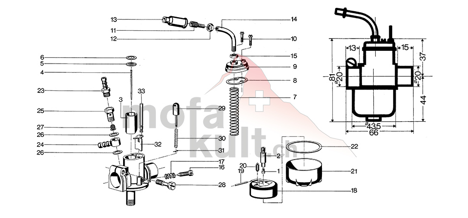

Ich hatte mit meinem Puch auch mal son Problem nachdem ich den vergaser revidiert habe.
Falls dein piaggio auch bing SRE oder so dran hat (hab von piaggio echt null Ahnung
) könnte dir das helfen:
bei mir war bei dem Bild (hoffentlich kann man es öffnen
) das "Löchlein" in Nummer 25 nicht genau in einer Linie mit dem Benzinzufluss (Nr. 24) also konnte nicht genug benzin in den Vergaser gelangen
Hoffe ich konnte helfen
puchracer

- Bing Vergaser.png (156.93 KiB) 2784 mal betrachtet

Wobei das eigentlich nicht vorkommen sollte. Der Anschluss 24 sollte innen eine Ringnut haben, aus eben diesem Grund.

Vielleicht haben nicht alle eine Nut, evtl. ist bei einigen auch nur der Innendurchmesser gross genug, dass es keine Nut braucht.
Re: Ciao bekommt nicht genug Benzin
Da das einte eine Schraube, die reingeschraubt wird und das Andere ein fixes Teil ist ist da garantiert eine Ringnut oder was ähnliches. ‚Loch ausrichten‘ ist schlicht Blödsinn
Dann erklär mir mal, warum das bei mir nicht auf einer Linie war
UND nach dem ausrichten tiptop funktioniert hat
