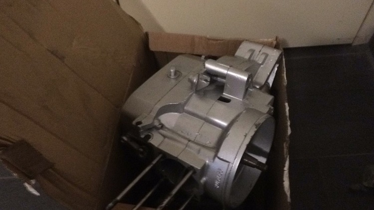

Als ich dann in den Ferien war unds mir mal langweilig war, kam ich irgendwie auf die Idee noch eine X30 zu bauen, da ja Rahmen und Motor ja schon vorhanden waren. Also rechntete ich mir etwa zwei Stunden lang aus, wie viel mich die einzelnen Teile kostenb würden und dann war es für mich klar, es gibt noch nen zweiten. :chop:

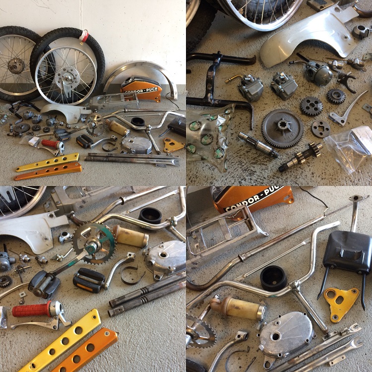

Teile konnte ich jetzt schon recht viel besorgen, viel Grosses fehlt mir nicht mehr. Und gut im Budget bin ich auch, dokumentiere das auch schön, um zu schauen um wie viel ich es unterbieten kann oder eben nicht.
Grund dafür was ich im Moment sehr gut drin bin war vorallem der grosse X30 Teile kauf auf Ricardo, für den ich gerade mal 380 Fr. für alles gezahlt habe. :thumbup

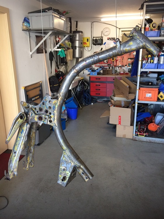

In den Ferien hab ich mal versucht den Rahmen abzulaugen, fertige Seich, mach ich nie wieder. Überall diese scheiss Pampe, stinkt wie Sau und runter bekommt man das Zeugs trotzdem nicht richtig, dafür klebt dann der ganze Lack nachher schön. :roll:
Nächstes mal wird wieder gestrahlt, egal mit was...

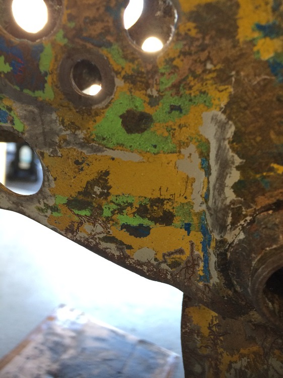

Jedenfalls hatte der Rahmen etwa 7 verschiedene Farben drauf :lol: Zitronengelb, Blau, Grün, Rot, Gold, Violett und Schwarz :facepalm:
Dementsprechend sah der Rahmen nachher gestripped auch aus :rules
Nachher hab ich ihn schnell mit Spraydose überlackiert, damit man mal eine einheitliche Oberfläche hat und allfällige Mängel besser sieht. :wink:

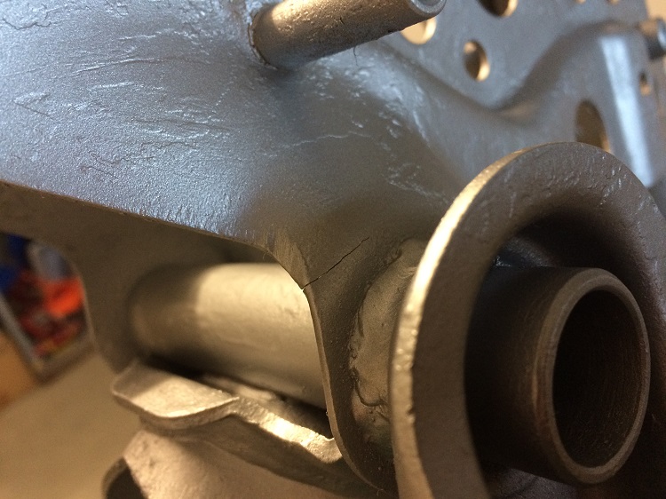

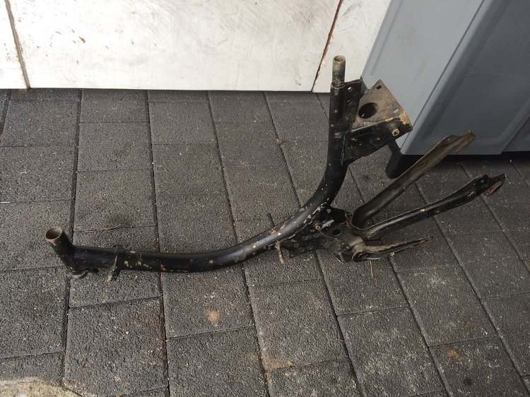

Mängel sind leider doch ein paar kleinere (und später auch ein grösserer) hervorgekommen. Er ist an drei Stellen angerissen, bei der Gepäckträgeraufnahme zwei Mal und einmal noch unten in der Nähe der Auspuffhalterung. :(
Zudem ist der Anschlag vom Kettenspanner und die untere Schutzblechhalterung verbogen...

Zudem kam auch endlich die Typennummer klar zum Vorschein, ist also ein echter NS Rahmen. :D

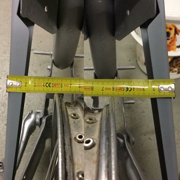

Was weniger erfreulich war ist, dass ich entdeckte dass die Schwinge um ca. 5mm nach links verzogen ist. :thumbdown
Mir fiel auf, dass das Rad isrgendwie immer zu weit links im Rahmen war, egal wie ich es einspannte.
Also hab ich den Rahmen mal ausgemessen... Zuerst über kreuz und dann noch mittels Lochstreben. Beides mal 5mm bekommen. :roll:
Jedenfalls habe ich jetzt den Rahmen zum Richten gegeben, damit ich nachher weitermachen kann mit den Schweissarbeiten. Bis ich ihn aber wieder habe dauerts noch etwas...
