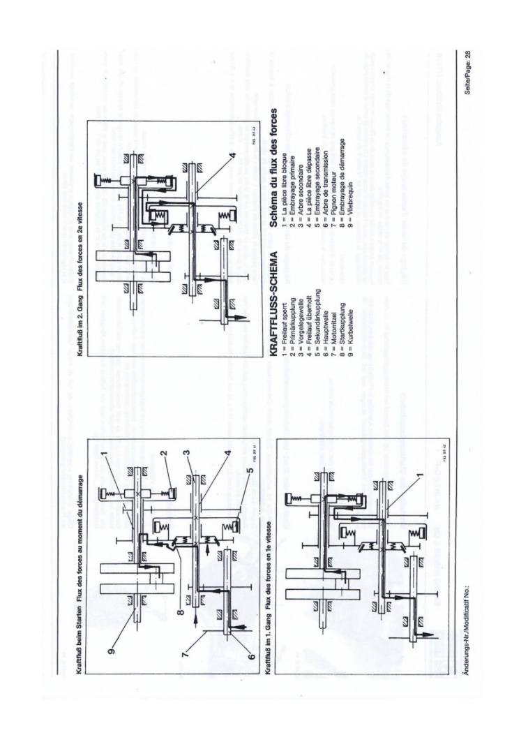

Schau bei den Manuals hinten drinnen hats soche Schemen

merci, habe leider keine manuals....schäm. Aber ist das der Kraftfluss vom AB Modell (die beiden kupplungen sind auf separaten wellen)?
ist es beim ADV nicht so dass beide Kupplungen auf einer Welle so quasi un einer Glocke sind?

Ja, ist vom Abl (oder auch AB)
Die Adv sind relativ ähnlich zu den 503 aal /502 Saxonette. Evtl. Findest du was zu denen.

Ahnich aber doxh komplett anders :spassbremse:
Freiläufe etc. Sind ganz anders... übersetzungen, lagerungen....
Wobei recht hast du, dass man den kraftschluss höchstwahrscheinlich reproduzieren kann aus jenen motorschemas....
