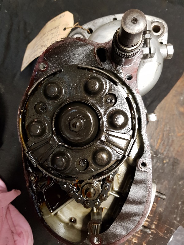

Ich suche Deutsche 50/2 Motorenbezeichnungen die im Motorinnen keine Kette haben.
Antriebskette hat ja sicher jeder, Trettkette entfällt da Trettachse sowieso ausgebaut wird.
Gemeint ist schon die Endloskette zwischen Hauptantriebsrad und Kurbellwelle.

- Mofapower.jpg (215.42 KiB) 3703 mal betrachtet
Re: Deutsche Motoren bezeichnung 50/2
Das ist die erste Generation der der Sachs 50-2 die bis 1953 gebaut wurden.
Die fahrtwindgekühlten motoren der deutschen 25kmh haben in den meissten fällen solche kettentriebe drin.
Alle motoren mit der üblichen gebläsehaube, wie man sie kennt, haben die zahnräder.
Der sachs 50/2 KL hat die gebläsekühlung UND Kette..... schaut dann aber so aus:
