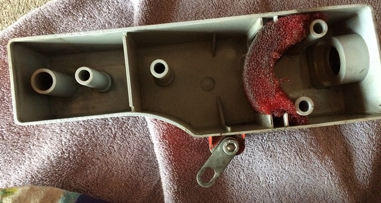

Das hier wäre der Einsatz zum Luffi mit 4 Schrauben oder ?
https://www.mofakult.ch/sachs/vergaser- ... 4-ch-eckig" onclick="window.open(this.href);return false;
Re: Sachs 503 hat keine Kraft
Ja für den ganz grossen kasten.... wie viele schrauben der hat weiss ich nicht :lol:

Ich lade ein Bild vom Luffi hoch sobald ich wieder am Pc bin. :zzz

Da noch das Bild vom Luffi

Der bekommt zuwenig Luft ... fahr mal ohne Lufi

Ohne Lufi zu fahren werde ich noch ausprobieren.
ich habe schon einen neun Luftfiltereinsatz bestellt.
