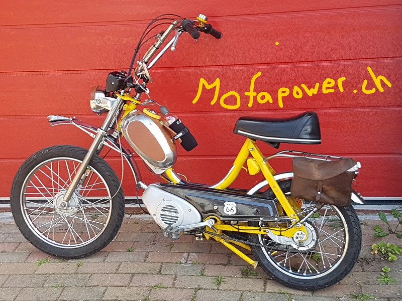

Hier mein neu restauriertes Hercules im Route 66 Look.
- sachsherculesroute66.jpg (234.98 KiB) 3386 mal betrachtet

Re: Hercules 221 CH / Sachs 503 - Edition Route 66
Nett, nicht mein Fall, Schutzbleche und das kleine Hinterrad passen nicht so, find ich, aber ich finds sonst geil.
mir fehlt das Konzept.. Crosserrennchopper.. ? Schutzbleche.. Slicks .. kleines HR.. Sattel .. Packitasche.. passt iw alles nicht so zusammen..
Die art wie die Gabel montiert wurde ist mir schon zu Beginn aufgefallen. Darüber würde ich auch gerne was lesen.
Ich finds mega cool
Mir gefällt das Vordere Schutzblech, so eins wollte ich schon immer haben..
Die Trinkflasche (oder ist das eine Lunge?) und das Cockpit ist nicht so mein Geschmack aber ansonsten wirklich top
Wie erwartet streiten sich die geister über meinen hercules route 66.
Vor über 30 jahren haben wir unseren perlen bereits diesen chopper style verpasst.
Den bopper style kannten wir noch nicht.
Habe fast 2 jahre lang immer wieder an meinem hercules gearbeitet.
Die beschaffung einer passenden chromgabel sowie des vorderen schutzbleches brauchten zeit.
Das motto vorne hoch habe ich erweitert zu hinten runter und habe selber ein rad angefertigt.
Natuerlich musste auch das hintere ritzel angepasst werden.
Route 66 war übrigens gestern erfolgreich am töffli gp mittelland dabei

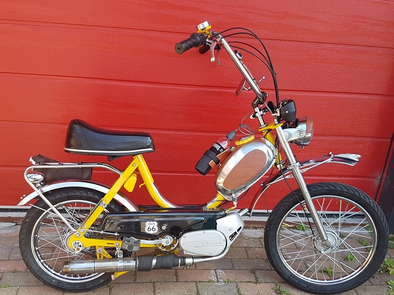

[picasa2][/picasa2]
anbei noch ein paar weitere fotos
- sachsroute66rechts.jpg (284.58 KiB) 3188 mal betrachtet

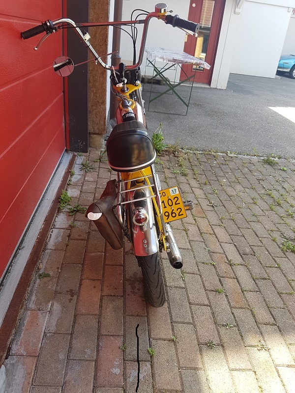

nund das heck
- sachsroute66heck.jpg (281.44 KiB) 3196 mal betrachtet

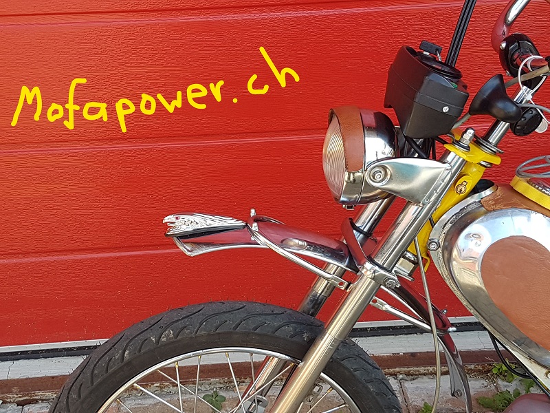

nund die front mit dem adler
- sachsroute66front.jpg (258.83 KiB) 3196 mal betrachtet

Bikeman hat geschrieben:Das Rücklicht gefällt mir
Aber wie hast die Steuerlager eingebaut? Und was ist oben mit der Gabelplatte mit der Mutter?
Sieht das nur so aus oder?
hallo zusammen
möchte noch eine frage zum thema montage der gabel beantworten (babaloo)
da die schöne orginale oldie chromgabel einen längeren gabelschaft hat als mein rahmenrohr musste ich mir etwas einfallen lassen. weil ich sowiso vor hatte die gabel zu verlängern habe ich unten ein distanzstück (zubehör einer chronstahlkabelverschraubung) unterlegt und fixiert. trotdem musste ich die lampengalter noch ein wenig kürzen.
die gabel habe ich dann oben mittels aufgeschweissten muttern nochmal um ca. 2cm verlängert.
zum sattel muss ich sagen dass ich zerst einen kleinen coolen sattel mit sichtbaren federn montiert hatte. optisch ein hit. aber der sitzkomfort war mist. daher habe ich den couche montiert. sehr bequem?
