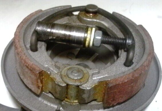

Bis ich soweit bin und was spruchreifes zu bieten habe, könnt ihr schonmal ein Bremsen Werkzeug bauen...
- Federwerkzeug.jpg (38.41 KiB) 1716 mal betrachtet
