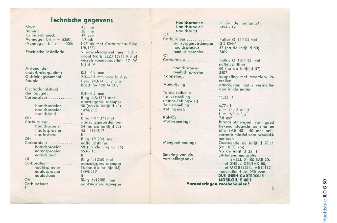

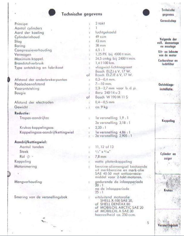

Ich hab dir hier mal das Technische Daten Blatt (Ist zwar aus den Niederlanden aber besser als nichts) von deinem Jlo:
- Tech Daten Jlo II.jpg (79.54 KiB) 3370 mal betrachtet
- Tech Daten Jlo.jpg (110.89 KiB) 3370 mal betrachtet

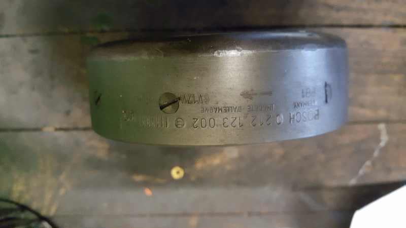

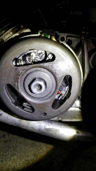

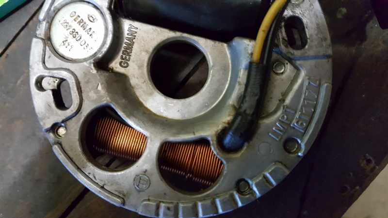

'Hallo zäme
Hier Fotos von Polrad und Zündung. Diese Kombination war auch in den siebzger Jahren eingebaut. Das Töffli lief gemäss meinem Onkel damals einwandfrei ca 35km/h. Der Zündzeitpunkt haben wir versucht auf 2 -2.5mm vor OT einzustellen, (Gemäss Hersteller 2-2.5mm dünkt uns viel). Mit Gradmesser ca. 24Grad vor OT (ob das stimmt??) wissen nicht wie man von mm OT in Grad vor OT ausrechnet.
Was komisch ist, das so die Zündplatte voll auf ANschlag links in richtung fruüh eingestellt werden musste.
Das Töffli geht gut an, läuft im Flachen 25km/h. kommt nicht auf Touren. Bei leichten Steigungen sinkt die Motordrehzahl stark. Der Motor geht jedoch nicht aus sondern dreht einfach gaaaanz laaangsam. Etwas ist noch nicht gut. Der Vergaser ist original und alles frei. AUch die Kerze ist normal braun. Original Luftfilter montiert, Filtersieb sehr sauber. Die neu eingbaute Kurbelwelle ist original von einem Typengleichen Motor wie auch der Kolben und Zylinder, aber alles
Was macht es aus wenn evt. zu Dicke Zylinderfussu nd kopf Dichtugnen drin sind und der Brennraum vorne zu gross ist, kann das so viel Kraft kosten?
Würde es viel ausmachen wenn wir sehr dünne Dichtungen einbauen würden anstatt die Dicke Aludichtung beim Zylinderfuss. Könnte es sein, dass der Zylinder Übermass und der Kolben untermass und so Kraft verloren geht? Wie gross muss das "Spiel" im kalten Zustand seein?Evt. hat jemand noch gute Typs damut das Töffli normal schnell läuft.
Danke viu mau Janik
Danke viu mau Janik
- Polrad auf Zündzeitpunkt so genau wie von Hand eingestellt.
- 20170607_185722_001.jpg (32.34 KiB) 3217 mal betrachtet
- Jetzige verbaute Zündung: Hersteller ?
Bezeichnung LMPT. War auch schon vor X Jahren verbaut. Töffli lief mit dieser Zündung früher. - 20170607_190315[1].jpg (43.51 KiB) 3217 mal betrachtet
- Polrad Bosch rechtsdrehend
6V 17W. Haargenaugleiches Polrad war mit der Zündung auch vor X Jahren verbaut und lief mit der obengenannten Zündng. - 20170607_190231.jpg (21.97 KiB) 3217 mal betrachtet
Re: JLO /ILO Monark Töffli kommt nicht auf Drehzahl
Hätest mir bitte noch eines mit umgedrehter Grundplatte?
Bin mir nicht sicher aber ich glaub da was durchs Loch zu sehen.
