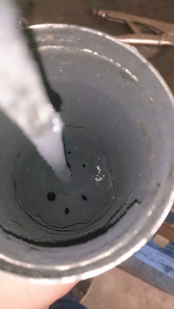

Hier Bilder wie sie zuerst aussahen.
Der eine Ausluff war wirklich sehr stark verrust. Zum Test ob das zeugs das Chrom wirklich nicht angreift habe ich noch einen Auspuff der 4 Wochen im Dienst war hineingelegt, der war nur etwas Ölig.
Zuerst habe ich eine Wanne bereitgestellt und die Auspuffe soweit es ging Zerlegt. Und mit Heissem Wasser übergossen, ich brauchte 20l bis alle Zweiteiler schön unterwasser wahren. Die Einteiler wahren leider zu gross, wenn ich sie wirklich gut hätte reinigen wollen hätte ich sie einseitig verschliessen können und sie dann mit der Lauge auffüllen.

Bereits nach 1. Min. bgeann sich das Wasser zu verfärben und man sah wie sich die Kohle löste.
Nach 4h hatte ich eine Schwarze brühe, beim Versifften Auspuff sah man schön wie sich alles löste.
Nach ca. 26h waren sie schon sehr sauber, jedoch war das Wochenende fertig und ich wollte sie nicht 7 Tage liegen lassen. Daher entschied ich mich die Auspuffe die noch nicht ganz sauber wahren mit einer Bürste schnell abzubürsten. An den Schwierigen stellen nahm ich eine Zahnbürste und sonst lange Flaschenreinigungsbürstendingens (einfach bürsten mit so Kunststoff fasern) der Dreck ging tiptop weg, vermutlich hätte mit Wasser ausspühlen gereicht, danach habe ich halt noch alles mit Wasser gründlich abgespühlt.
