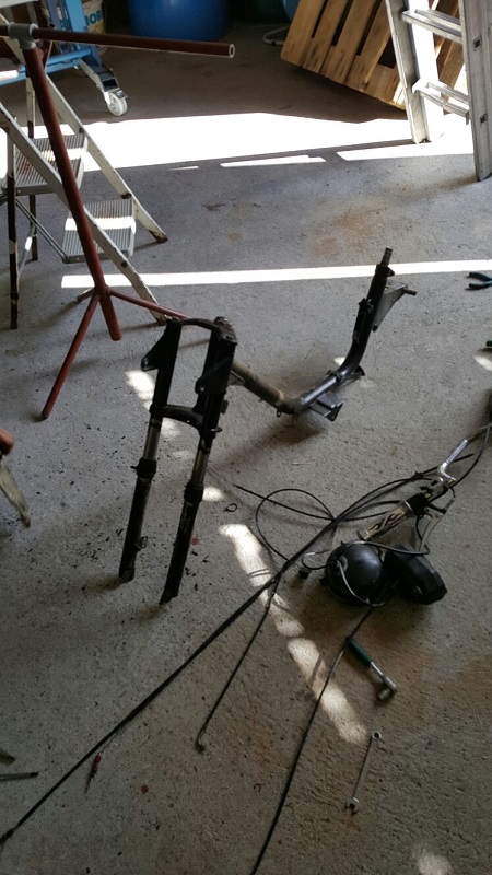

Letzen Freitag habe ich dann mal alles auseinander genommen und den Motor abmontiert

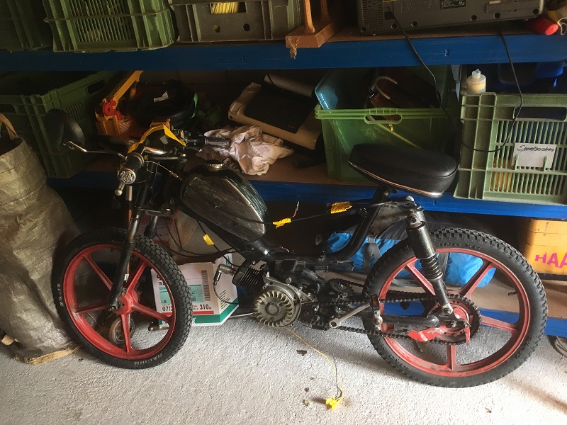

So am Wochenende habe ich das Schwungrad abgenommen und die Zündung herausgenommen und in den gekauften Motor montiert, danach das Töffli wieder zusammen gebaut.
Töffli 22.04.jpg (217.78 KiB) 6994 mal betrachtet
Leider habe ich das Töffli mit anrennen nicht anbekommen, könnte es vielleicht darin liegen das ich die Zündung nicht eingestellt habe, denn die die Zündkerze ist in Ordnung und leicht "gepfupft" hat er auch.

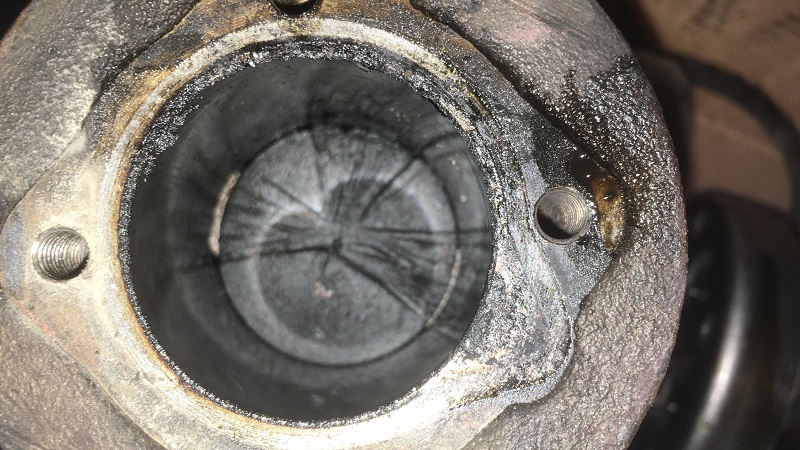

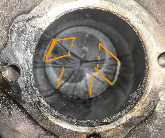

Habe natürlich sofort an den Kolben gedacht und den Zylinder abmontiert und bemerkt das kleine Teile des Kolbenrings rausgefallen sind, daraufhind den Kolben abgenommen.
Fazit: Der Kolben ist voll im Eimer (habe leider kein Föteli davon). :facepalm:
