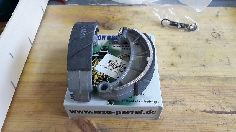

Als Erstes hab ich mir diese geholt für 6 Euro: https://www.akf-shop.de/bremsbacken-set ... /a-188190/" onclick="window.open(this.href);return false;
Das sind Originale Simson Bremsbacken, jedoch von der Billignachbaumarke MZA (Pfui..).. Masse passen, jedoch ist das Bremsverhalten die totale Katastrophe und nicht zu empfehlen...Die Backen streifen bei angezogenem Rad sogar an der Nabe innen! Das man sowas überhaupt verkauft.. reine Abzocke..
Empfehlungen.. Einerseits (leider auch von MZA) sogenannte Sport Bremsbacken für 7 Euro... Mit Rillen, die etwa 1-2mm tief sind.. Masse stimmen auch hier aber die Bremswirkung ist deutlich gestiegen! Ausserdem sind die passgenauer, müssen jedoch eingefahren werden (erste Schicht weg damit das Rad ganz frei dreht): Diese Bremsbacken sind sehr zu empfehlen, Preis / Leistung stimmt auf jedenfall! Die Gussresten haben mich zuerst gestört aber das sollte auch so halten denke ich..

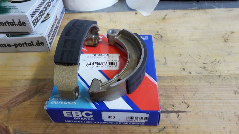

Die teure Variante sind diese Markenqualitätsbacken von EBC für 14 Euro... Masse stimmen wieder, Bremswirkung ist sehr gut, gering besser als die der Sportbacken...Passgenau und keine Gussresten vorhanden... Ein wenig teurer aber sicher lohnenswert!
Fazit: Die Billigsportbremsbacken sind wirklich top, wer aber auf Qualität setzt sollte zu EBC Backen greifen, welche in allen Punkten überzeugen. Von Billigen und Asbestreichen Backen sollte man lieber die Finger lassen. Ein evtl. noch wichtiger Punkt ist, dass die Sportbacken auswechselbare Zwischenscheiben haben... Das kann man von den EBC Backen nicht behaupten.. Leider..
