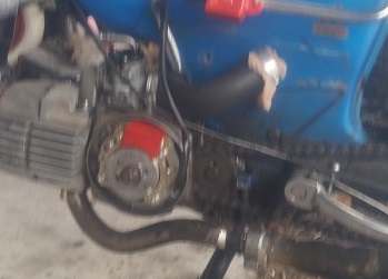

Ich habe an meinem Maxi N eine Hpi Innenrotor.
Diese funktioniert zwar Tiptop aber die Montage ist das reinste Gebastel.
Wie habt ihr eure Hpi ins Gesamtbild des Töfflis eingefügt?
Aktueller Zustand der Katastrophe:
mcchrystal 102.jpg (40.6 KiB) 1953 mal betrachtet
Die Zündspule ist auf der anderen Seite am Gewinde für den Seitenschutz.

ist doch kein Problem... seitenschütze drauf und gut ist... darunter hats für das bisschen externe Elektronik genug platz.

Gut ich werde es morgen nochmal ansehen bevor ich es wage zu widersprechen...
Re: Hpi Geschichten seriös versorgen/verstecken?
ist zwar keine HPI... aber einfach so als veranschaulichung was da alles Platz hat:
aussen:
innen:
das Gekable von der Innenrotorzündung musst du hald schon durch den Motor durch verdrahten, so wie es bei der original Zündung schon vorgesehen ist.

Vielen Dank, das hilft sehr. :thumbup
Werde morgen mal schauen wie ich so etwas konstruieren kann.
