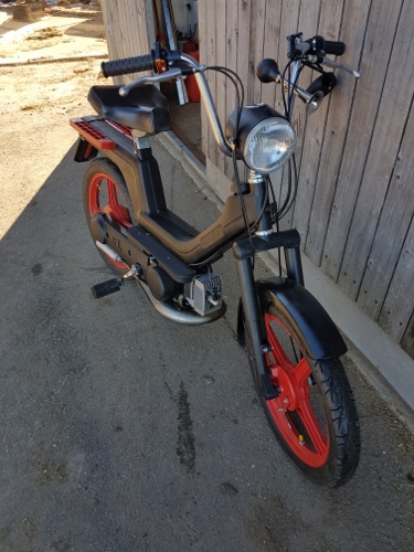

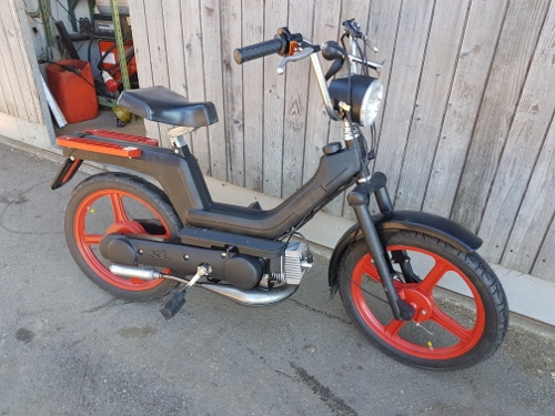

Salü zusammen,
Melde mich auch mal wieder...
Habe an meinem neuen "Friitigabigbieridee" Piaggio SI folgendes Setup:
-Malossi Renngehäuse mit Membraneinlass
-19mm PHBirgendwas
-Malossi MVT Zündung (Vorzündung k.A. ist gegeben und lässt isch nicht verstellen...)
-Malossi Vollwangenkurbelwelle
-Malossi 47mm DEPS Zylinder
-Malossi Too Bad big DEPS 27mm Auspuff
-Variomatik von Polini, Wandler der Originale Chinaschrott...
-Getriebe Original
Das Ding geht untenraus wie die Sau, wenn man sich nicht ordentlich nach vorne lehnt geht das Vorderrad ohne Problem nach oben...
Leider rennt das Ding aber nur schlappe 60 km/h. Bei einer Drehzahl von 1060o rpm ist bereits Schluss.
Ebenfalls habe ich mit der Keilriemenlänge einwenig Probleme, habe aktuell ein 1143mm langer drinn (13mm breit), gibt es da noch etwas das länger ist? Finde ich nirgends....
Hat jemand Erfahrungen mit diesen Teilen?
Bin in der Piaggio Welt allgemein ein Neuling...
Freundliche Grüsse und en guete Ru(t)sch ins Neue!
