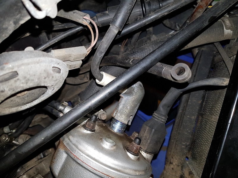

Beim Zusammenbau ist mir auch noch aufgefallen dass da noch ein loser Schlauch rumhängt, hab ihn weder ab- noch angeschlossen. Weiss Jemand wo der hin sollte? Hat Abdrücke von Klemmbrieden, jedoch hab ich keinen Anschluss gefunden. Wo er genau hingeht weiss ich auch nicht, nur dass er gerade nach hinten führt.

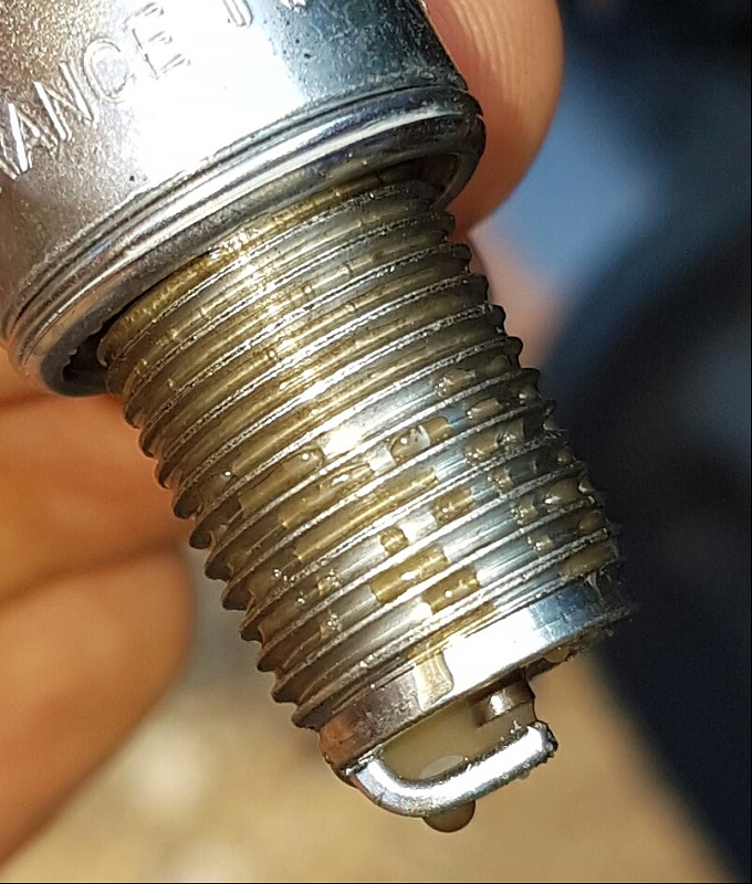

Heute versuchte ich es noch einmal, noch ohne Kühlwasser, sie zu starten. Dies gelang mir nach dem 2. Versuch auch. Ich fuhr sie kurz vor die Garage wo sie dann von alleine abstellte. (Als wäre das Benzin leer..) Nachdem ich den Kühlkreislauf mal provisorisch mit Wasser befüllte versuchte ich sie nochmal zu starten, jedoch ging dann nix mehr. Nach diversen Versuchen begutachtete ich mal die Zk, diese war mit einem Tropfen iwas versehen, evtl. Kühlwasser (..als ich ihn anzünden wollte passierte nix..). Ich ging mal das Absauf-Schema durch doch dies funzte auch nicht...
Ich vermute dass der Zyli wohl immer noch nicht dicht ist, weiss allerdings nicht wo, evtl unten zwischen Block und Zylinder wo das Kühlwasser zur Pumpe läuft.
Beim zischen lag ich richtig.
Was könnte es sonst noch sein? Kennt ihr das Problem? Kann ich das iwie testen?

..hier noch die Bilder. Auf dem Foto welches ich durchs Kerzenloch geschossen habe (..welches hier nicht dabei ist..) sah alles trocken aus im Brennraum, zumindest der kleine Ausschnitt den man sehen konnte.
