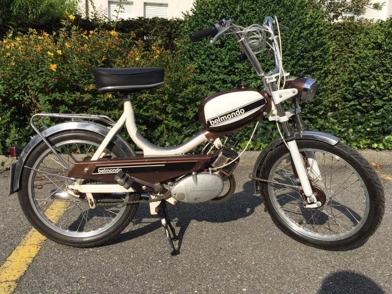

Das war vor der ersten Instandsetztung vom Vorbesitzer

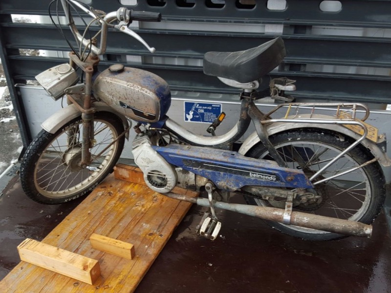

So habe ich ihn gekauft .. naja..

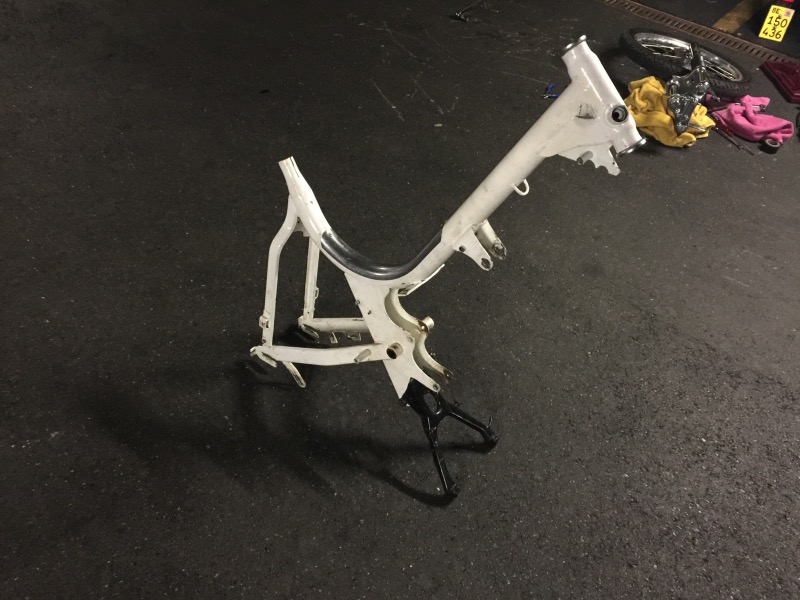

In 50 Min war er auseinander..

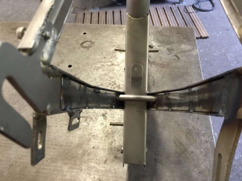

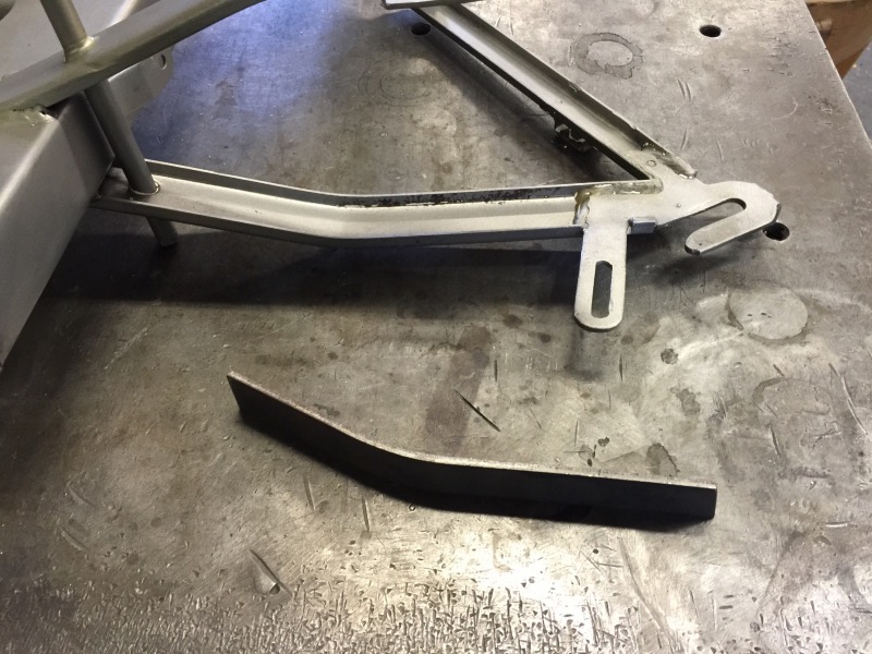

Dann hab ich das ganze Kunststoffgestrahlt und den hinteren Teil mit Flacheisen verstärkt.. Sie neigen zum Rahmenbruch..
Dann lieber jetzt,als später wenn alles Lackiert ist..
Fast Nackt :-)
Fast Nackt :-)
Flacheisen 5x30
Flacheisen 5x30
Verstärkung eingeheftet
Re: Belmondo " Race Flag "
Interessantes Projekt! :D
Früher wollte keiner ein Belmondo, das war aus unerfindlichen Gründen iw uncool. Heute aber sind sie edle und gesuchte Stücke!
Und ja, schweiss da Zeugs zusammen! diese dünwandigen Dinger halten die erforderlichen Vibrationen nicht lange aus...

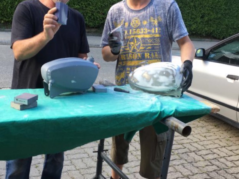

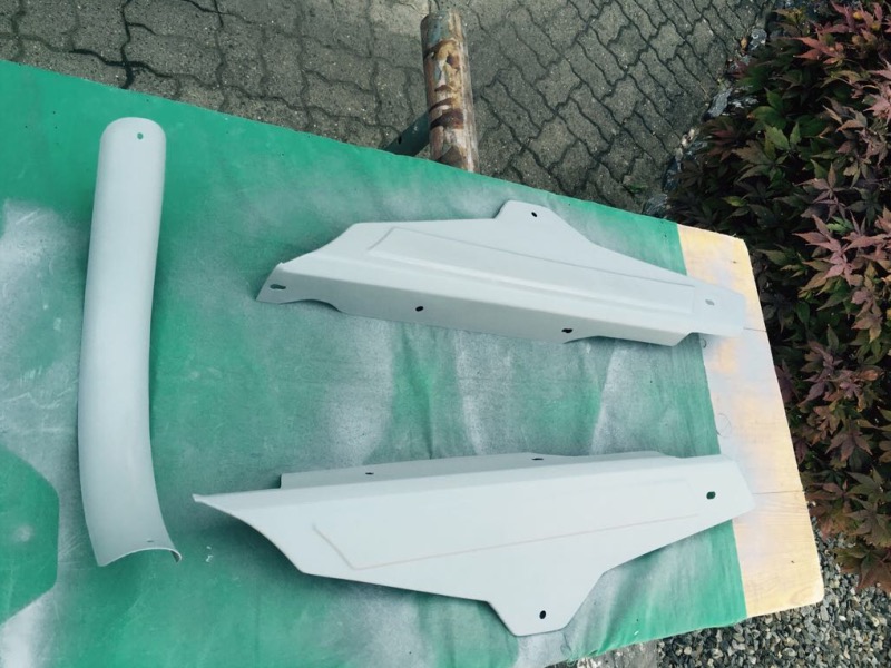

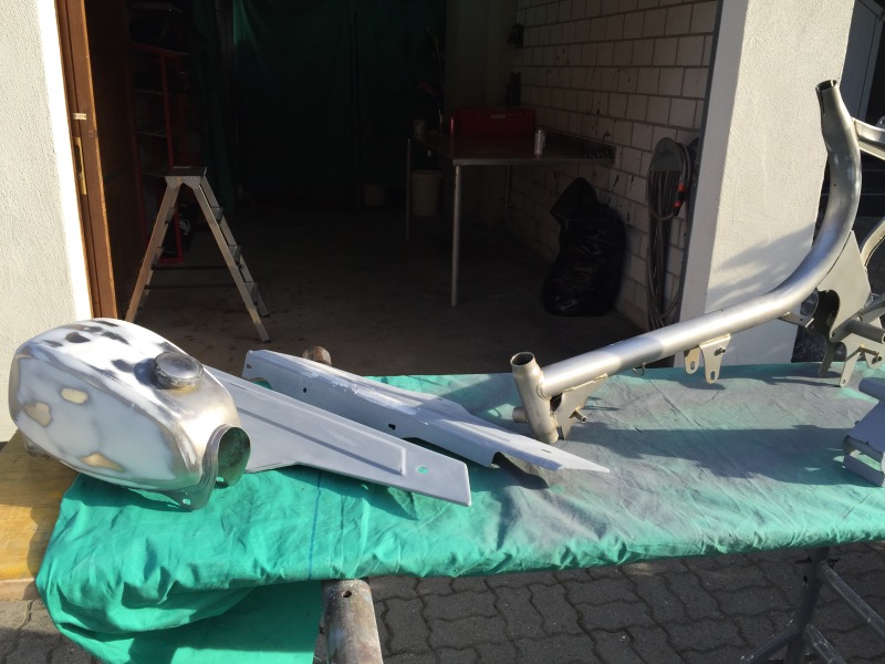

Spachteln , schleifen und füllern bis die Blatern kahmen..

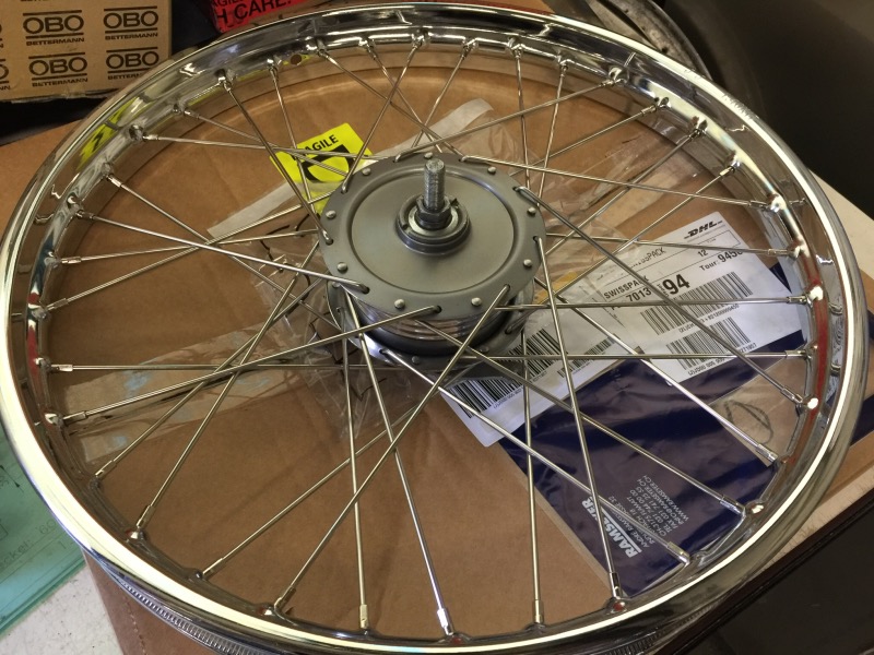

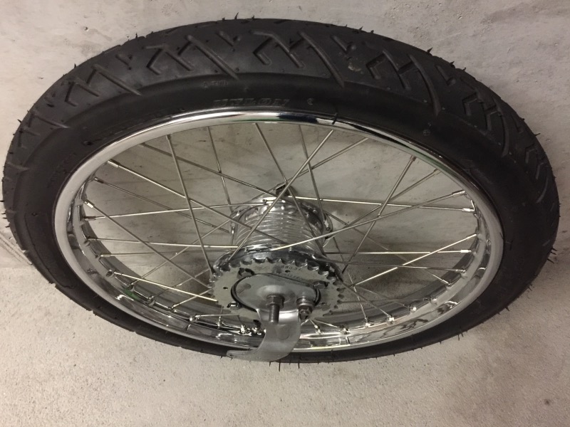

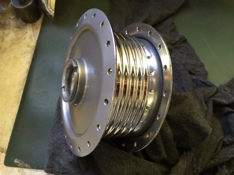

Die Zeit wurde mit den Naben polieren und 1.4" x 17 " breite Felgen neu einspeichern überbrückt..
Fertiges Hinterrad
Fertiges Hinterrad
Poliert
Poliert
Vorderrad fertig
Vorderrad fertig

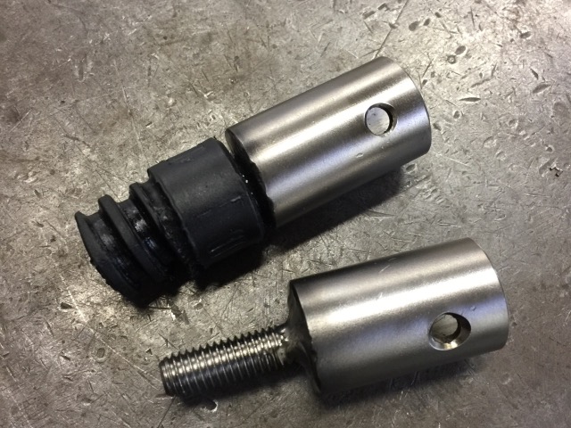

So.. heute mal ein bisschen gebastelt um die Gabel 30mm zu verlängern..

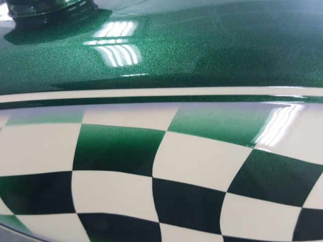

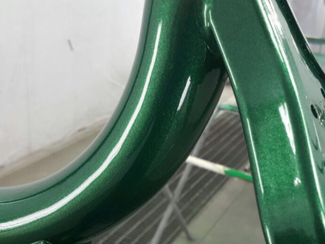

Und das erste Foto vom Lackierer :wink:

Ein kleiner Ausschnitt 8)
