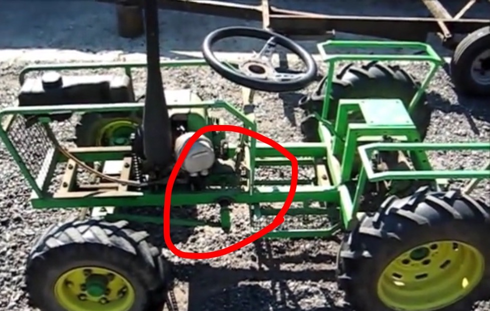

Grundkonzept
Grundkonzept
Re: GoKart-Traktor-Hotrod
cool... 8) :thumbup
find ich geil.
ist das hinten ein Differenzial?
die Räder selbst würde ich anders wählen. ich weiss nicht ob das was taugt. Evtl. wäre ne Basis von ner Bierkiste, gibt's ja als Bausatz oder in Teilen zu kaufen die haltbarere Lösung.

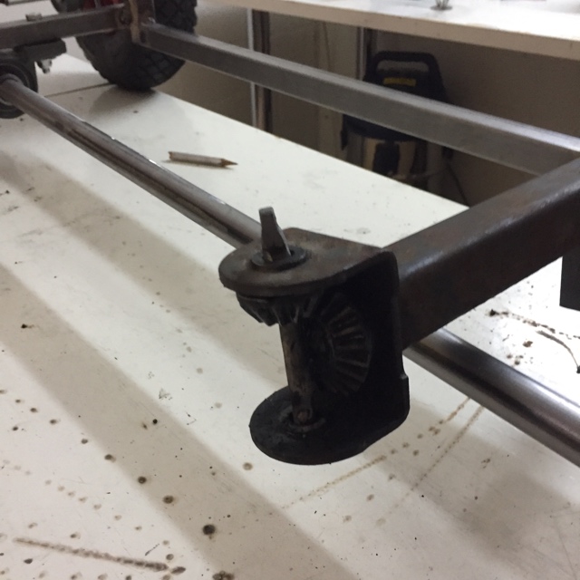

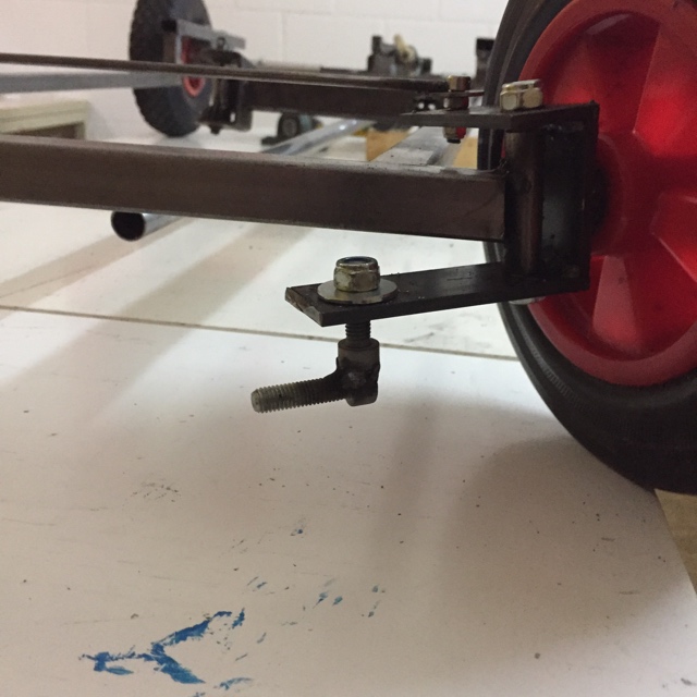

Edit: Die Lenkung wird wie auf dem Bild (Anhang) gelöst. (ich weiss es geht anderst aber ich will was mit einer Untersetzung)
da bis jetzt niemand so eine "Getriebe" hat, kaufe ich mir wahrscheinlich das und nehme den Motor weg: https://www.amazon.de/dp/B01KZ8FSF8/ref ... 8OQBZWEUTS
Lenkung
Lenkung

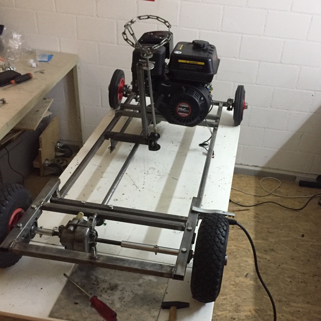

Update :schweiz
Nur bei Seite, ich bin nicht der beste Schweisser :schlaeg

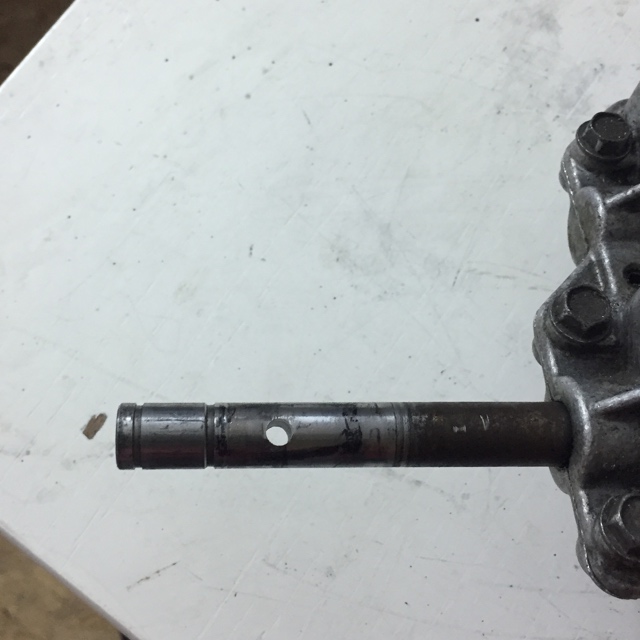

Das hier ist mein neuer Stand, ich habe die Lenkung begonnen und fertig gemacht, ging zum Herr zürcher (Vater von Marc) und ließ mir das Loch in die Achse bohren. :zzz
Morgen werde ich die hintere Achse zusammenbauen und sonst nix. (Material fehlt) :^^
So wie es aussieht gehe ich am Wochenende in de Obi nach Deutschland, dort kaufe ich dann das Material ein und werde weiter machen. :bravo:

Update :schweiz
Es ging ein grosses Stück voran, ich konnte bei Samy01 2Stehlager und einen alten Wagenheber besorgen, der Wagenheber dient als Getriebe für die Lenkung :thumbup
Der Rahmen wurde verschweisst und alle Achsen montiert, jetzt muss ich nur noch was wegen der Übersetzunng machen (so wäre sie ca. 1:1) naja da fältt mir was ein, hab auch schon einen Plan :thumbup
ps: Wenn ich das Lenkrad nach Rechts drehte, lenkte er nach Links :spassbremse: also musste ich das einte Zahnrad nach oben brigen, sprich einen Keil mit der Flex machen und beim Getriebe einwenig abfeilen :thumbdown Schlussendlich hat es geklappt :zzz
