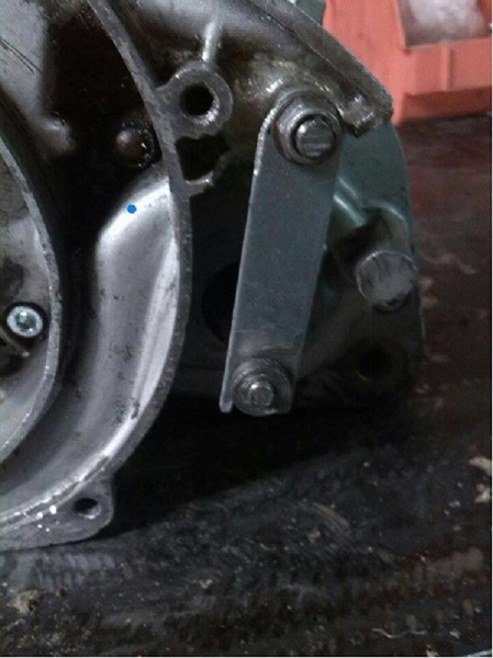

Was muss man alles abändern am neuen Getriebe?
Es gibt 2 verschiedene 3 Gang Getriebe, das eine passt von der Längen her ohne etwas anzupassen, das andere stammt aus der breiten Version des Sachs 50/3 Welches man an der Ritzelwelle kürzen muss. (Cornholio bietet diese Dienstleistung an zum fairen Preis)
Im Ebay hat es gerade ein Langes 3 Gang Getriebe : http://www.ebay.de/itm/Sachs-50-3-getri ... SwzaJX6Clf" onclick="window.open(this.href);return false;
Das Nadellager auf der rechten Gehäusehälfte (Kupplungsseite) welches zur Führung der Ritzelwelle dient muss ersetzt werden, da die 3 Gang welle nicht 13mm sondern 15,5mm durchmesser hat. Da Ich keine 15,5mm Lager kenne, habe ich die Welle auf 15mm runter geschliffen und ein passendes Lager eingepresst.
Der Schwierigsteteil ist die Schalteinheit! Cornholio hat glaube ich die sauberste Lösung verwendet! Ich hingegen habe eine Aluplatte angefertigt und darauf dann die selbstgemacht Schalteinheit befestigt. Das Ganze bringt man dann zwar nicht mehr unter die Verschalung aber dies war bei mir Nebensächlich.
Ich und Bikeman sind gerade am Tüfteln wie wir das ganze über den original Schalthebel schalten könnten so wie es einer aus Facebook löste :
