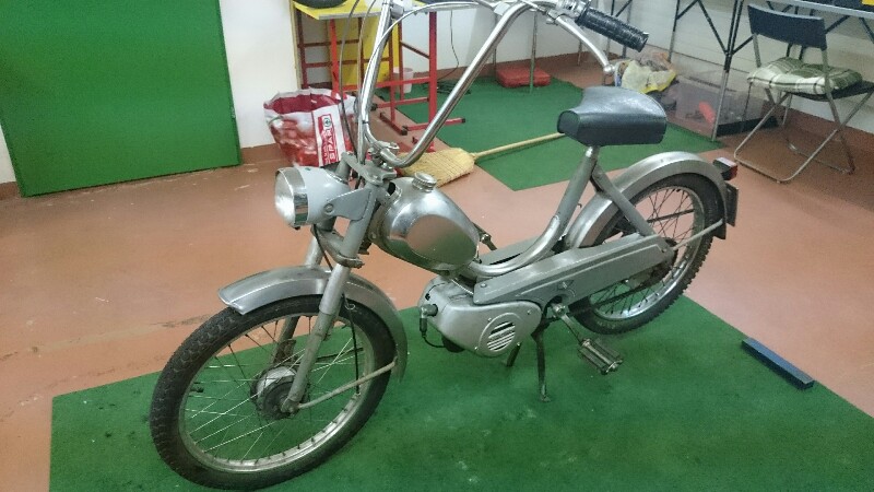

Hab mir etz ein Sachs gekauft weil ich schon immer eins wollte :P (öde Maxis)
Das ist das gute Stück, hat mich satte 150.- gekostet.. (naja eigentlich ein Z50 im Wert von 500.- aber hab dafür halt nur 150 bezahlt :D)
Das Vorderrad braucht neue Lager, ein neuer Gasgriff ist von nöten und der Luffi fehlt.. Zylinder Original, nur Ansaugstutzen leicht aufgebohrt :thumbup
Mit Ausweis.. Was hat es in etwa wert? Ist es was seltenes? Sollte ich es Original lassen?

Ob es was seltenes is weiss ich nicht. Ich würde es jedoch so lassen (optisch) ausser noch nen Gepi organisieren, ist halt schon praktisch. Wenn du es Frisierst würde ich das was noch Ori ist in ruhe lassen und etwas was schon verbastelt ist nehmen oder grad ein Sätzli.

Danke ja es läuft zum Glück aber leider ist das Vorderrad total am Arsch :(
Zyli ist Ori aber brauche noch einen neuen Kolben, Ansaugstutzen, Luftfilter und Fussdichtungen :P

Die Lager fehlen und verrostet und Backen unten... :(

'selten' ist er sicher nicht.. ein stinknormaler 221er Rahmen.. Farbe wahrscheinlich nicht Original, in grau kenn ich die jedenfalls nicht.. Wert.. 200.-- :^^ ... auf Ricardo sicher 600 - 900 .--

Doch Lack ist bestimmt Original :P
