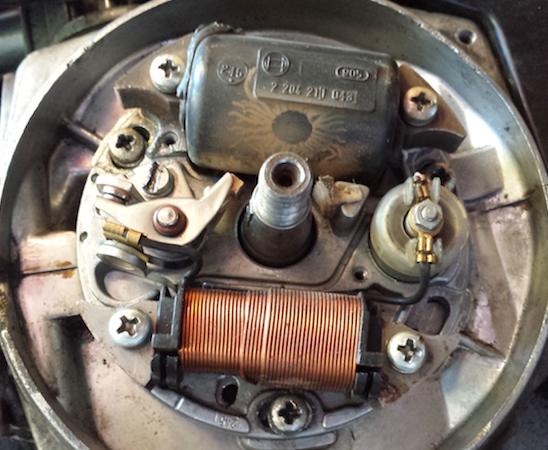

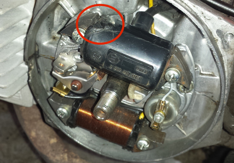

Ich habe heute die Zündeinstellung geprüft und eine Nachzündung von 1,5mm festgestellt.
Zudem ist die Zündspule leicht geschmolzen, der Keil wurde komplett zerstört und die Nut des Polrades beschädigt!
In der Zündung ist ein bräunliches Pulver zu sehen (war vor zwei Wochen noch nicht da). Was ist das???
Dass der neue (optimierte) Zylinder mehr Leistung als Original hat, ist mir auch klar, aber dass mir dieser gleich die Zündung zerlegt, hätte ich auch nicht geahnt... :lol:
Mit freundlichen Grüssen
Steven Trachsel
Keilnut am Polrad
Keilnut am Polrad
Re: Puch Maxi S hat beim Einfahren plötzlich keine Kraft meh
Das eine hat nichts mit dem anderen zu tun.
Die Zündspule ist geschmolzen entweder wegen der abartigen Hitzeentwicklung seitens des Zylinders (müsste eigentlich geklemmt haben) hervorgerufen durch die völlig falsche Zündeinstellung.
Oder durch das Schwungrad das an ihr gestreift hat. Diese wiederum entstand weil das Schwungrad nicht recht festgezogen war und sich lose auf der Kurbelwelle bewegen konnte.
Wie dem aich sei du hast jetzt ein gröberes Problem zu lösen. Dabei wünsche ich viel Erfolg. Wenigstens hats auf den ersten Blick dem Kurbelzapfen nichts gemacht.
Sas braune Zeugs ist Backelit und kommt vom Unterbrechernocken. Den hats ebenfalls zerlegt weil er wie es aussieht nicht mit säurefreiem Bosch Fett geschmiert war wie es sein müsste. (Liegt jedem neuen Unterbrecher bei und reicht völlig aus)
