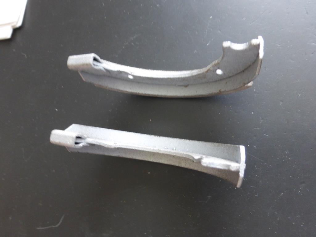

könnt ihr mir Helfen brauche dringend solche Bremsbacken :D hab auf Cycle Tech und Mofakult nachgeschaut und irgendwie keine passenden gefunden :(

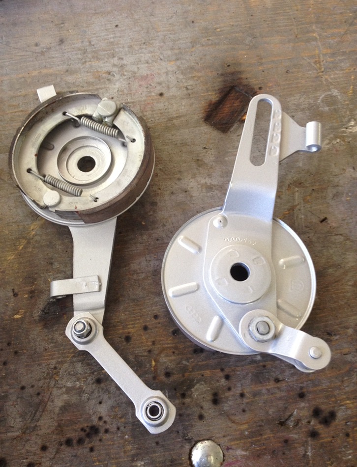

Dieser Typ Bremse wurde ausschliesslich von Zweiradunion gebaut und vertrieben. Die Beläge vom DKW Hummel (Blechbanane) passen. Sind aber sauteuer es grenzt an Wegelagerei und Raubrittertum da dieser Händler fast ein Monopol auf diesen Teilen hat.
Bereite die alten wenn möglich auf oder lass sie neu belegen. Aber dann gleich mit einem Schlauen weichen Belag und nicht dem steinharten Zeugs das Heutzutage üblich ist. Zudem aufnieten und nicht nur kleben. Technomag & Derendinger machen das. Was sie brauchen sind die Beläge und den genauen Trommel Innendurchmesser.

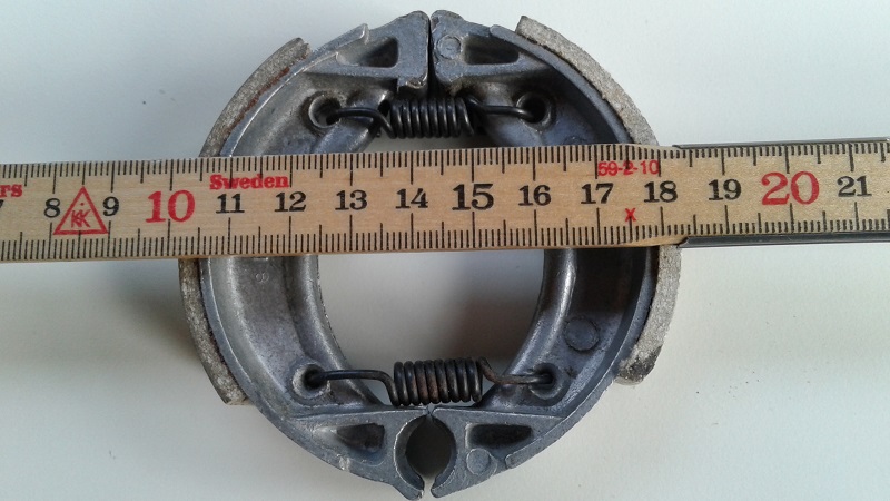

Was meinste? Könnten die passen?
Re: Brauche dringend Hilfe mit Bremsen :(
Die hier von Mofakult passen nicht?

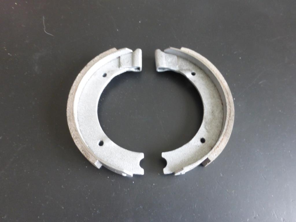

Falls die hier passen kannst du sie für Fr. 20.- in Schänis abholen oder für Fr. 30.- auf die Post warten.
Sind neu, aus altem Lagerbestand.
Gruss Werner
