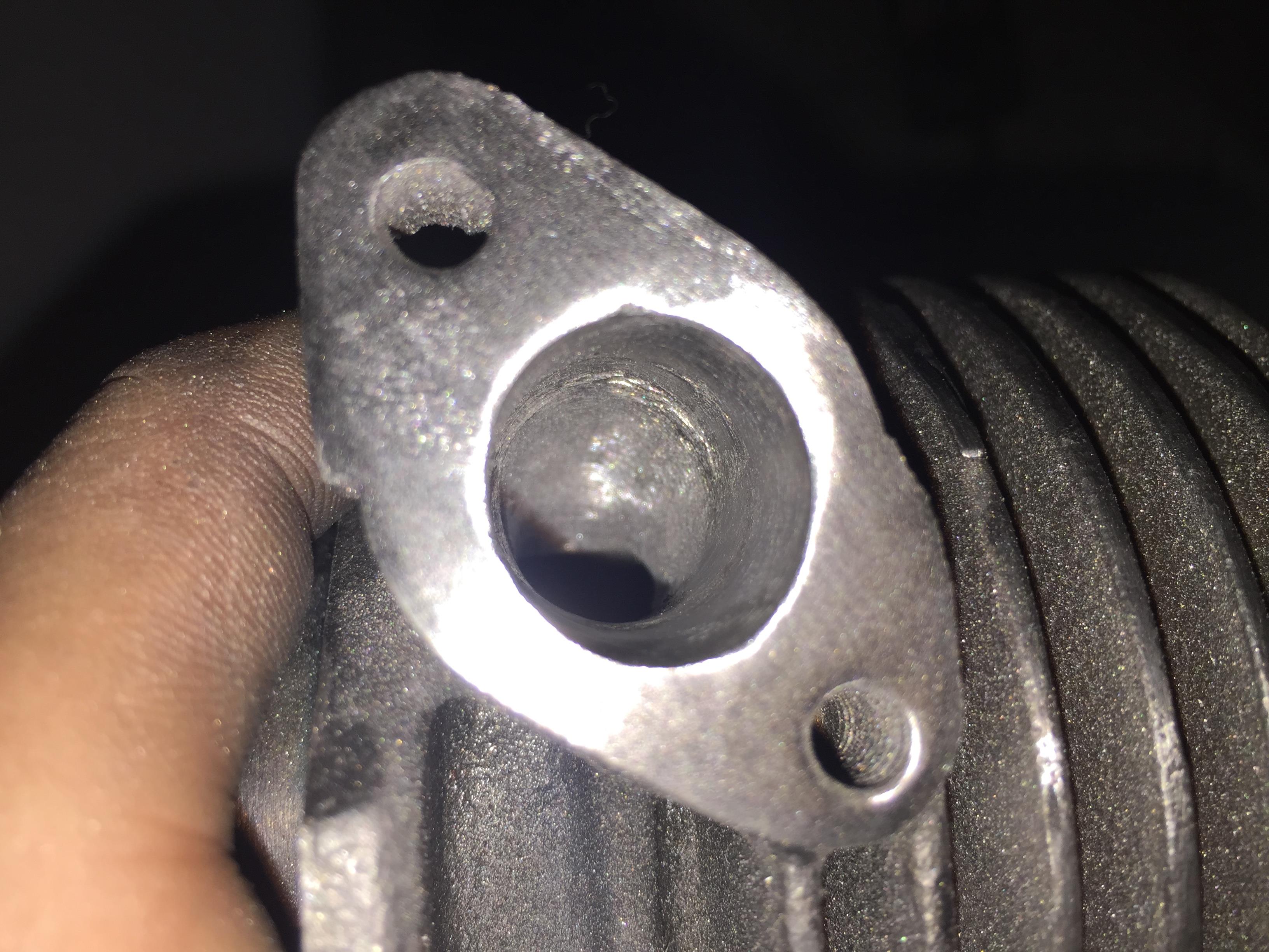

Ich habe nun beim Zylinder die Plombe gezogen und alles schön ausgeschliffen mit dem Tremmel.
Für den Kleeblatt schliff habe ich mir einen neuen Kolben gekauft damit ich den altem Original lassen kann.

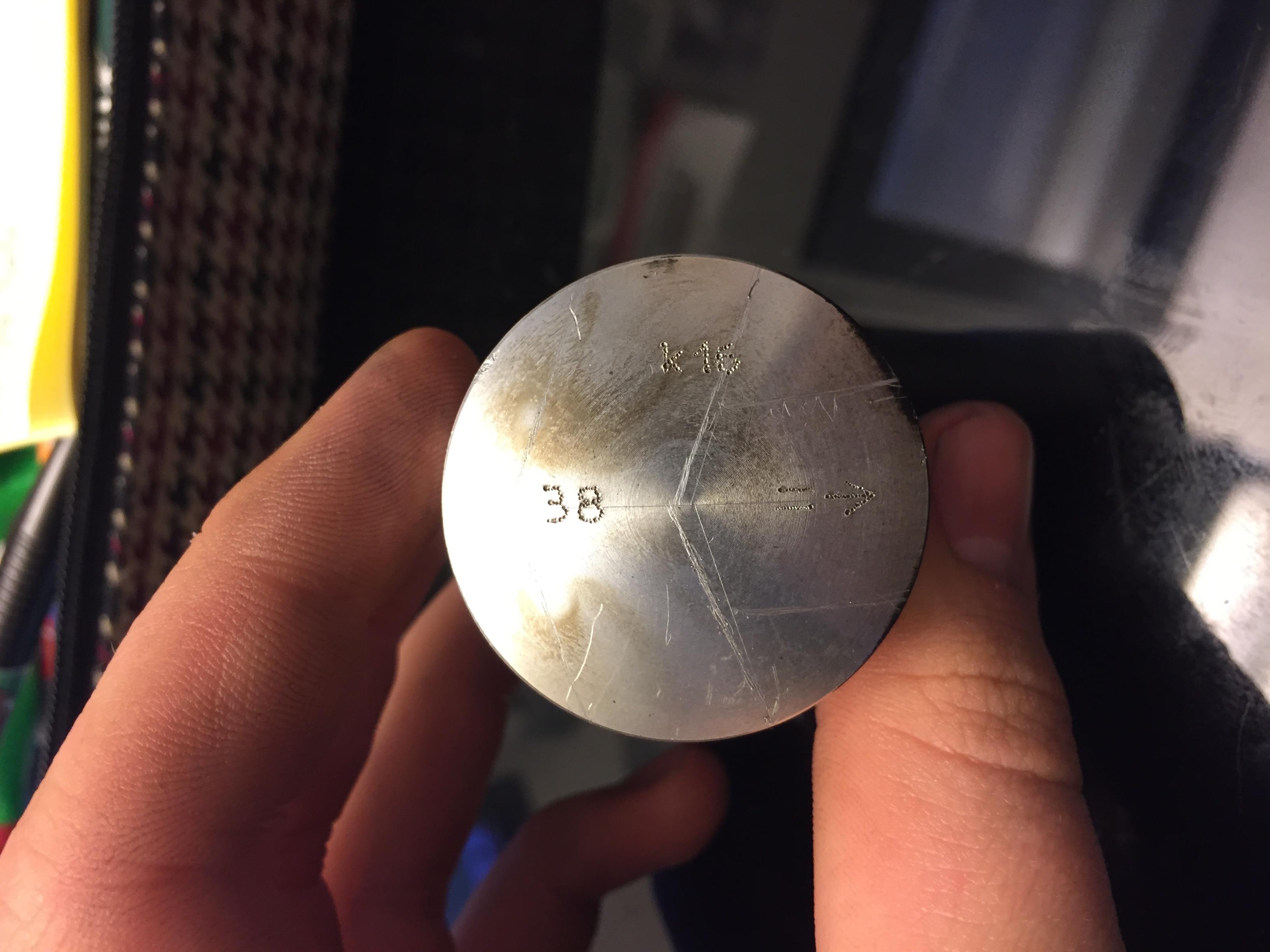

Soo heute habe ich den Kolben mit dem Kleeblattschliff eingebaut mit einem Zylinder bei dem der Einlass gemacht ist. Dazu habe ich einen 15mm Ansaugstutzen mit dem 15Bing Vergaser verbaut.FUSEL hat geschrieben:Ich gebe hier Bikeman recht, Ich denke für den Afang sollte Krokus11 bei einem Kolbenschliff bleiben.
@Krokus11: Ansonsten suchst du dir einen Zylinder bei dem die Plombe bereits draussen ist.
Auf Ricardo oder unter Freunden, dann hast du noch den originalen für den Fall der Fälle.
Leider löift mein Mofa mit eingestellter Zündung und Düse maximal 38km/h.
Kann mir einer helfen?

Sorry es hatte mit den Bildern nicht geklappt.Bikeman hat geschrieben:Nicht wenn du nicht machst, was man dir sagt ..![]()
Bring mal n paar Bildli und wenn möglich dir Steuerzeiten plus n Portmap
und was fürne Düse und Lufi?
Ich habe nun eine 75 Düse und ein Pilzlufi verbau.
Das bild mit dem Schliff ist nicht ganz fertig aber ich habe etwa alles so tief gefeilt.

Das mit dem Posten hier hast du nanning so im Griff
.. mach die Bilder kleiner.
versuch mal n 12er Gaser mit 60er Düse

@ Krokus
Sieht schon mal nicht schlecht aus, ich kann es zwar nicht richtig beurteilen.
Dass was gebraucht wird dass man dir besser helfen kann sind die Steuerzeiten, dann können dir Foren Mitglieder anhand dieser Infos sagen wass du noch Optimieren kannst. Ne Portmap wäre auch nützlich.
