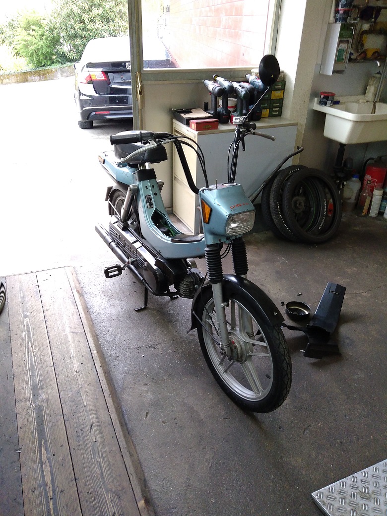

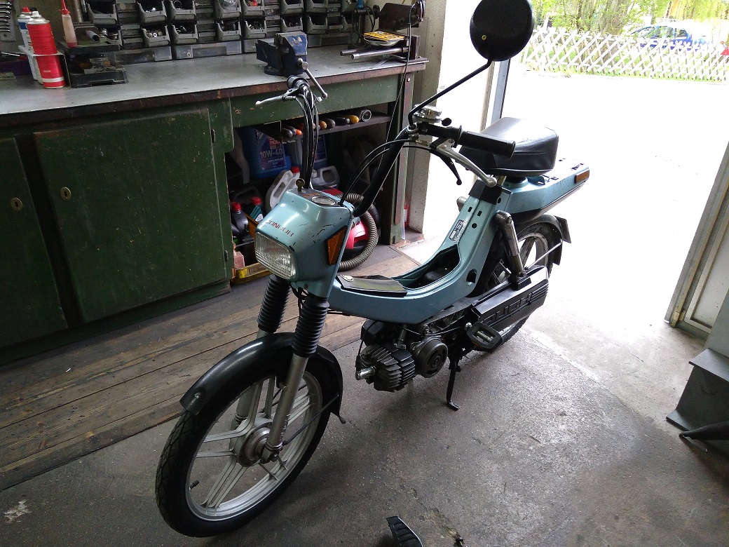

aber ich denke hier kann man fast von nem normalen Puch reden...
ich nehme an du meinst das Modell hier:
das schönste puch wo gibt's...
Spass beiseite, es ist ein normales Maximotörchen. Vermutlich hast du auch die E50 Variante.
Abgesehen von ein paar Modellspezifischen Details (Ansaugstutzen, Vergaser...) kannst du alles von nem Maxi verbauen.
Also irgend nen unplombierten 50ccm Swiing Zyli oder so passt da ohne weiteres.
Was du aber acht geben musst ist der Auspuffanschluss, je nachdem welches Modell du von dem Maxi Plus genau hast hat das nen schrägauslass.
Bilder würden bei der Identifikation helfen.

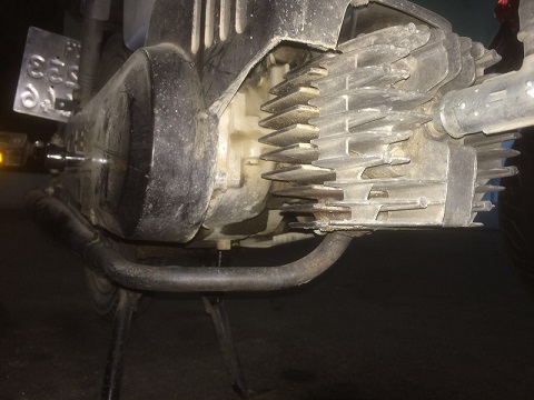

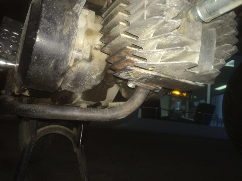

Ich hab hier mal zwei Fotos. verbaut ist anscheinend ein 18 mm Auspuff. hab aber noch einen 22 mm dazubekommen der aber leider "verstopft" ist.

ich bin grad etwas unsicher ob die wirklich alle nen schrägen Auspuffanschluss hatten... da solltest du vielleicht doch noch genauer nen blick drauf werfen.
den "verstopften" Auspuff kann man ja reinigen, jedoch gibt es welche bei denen die Mutter hinten mit nem Schweisspunkt gesichert ist. Da ists etwas mühsam damit das ganze ohne Beschädigung aufgeschraubt werden kann.
Diese Zylis sind ja nicht plombiert. Mit einem grösseren Vergaser und passendem Ansaugstutzen, sowie 22mm Auspuff solltest du damit eigentlich schon 40kmh+ erreichen. Evtl. noch das Ritzel auf 14 erhöhen, so wars nämlich bei den ausländischen Modellen oder auch bei den ähnlichen Puch K40.
Was für nen Vergaser hast du aktuell montiert? 10mm? 12mm? und was steht auf dem Ansaugstutzen?
Velux Teile kannst du vergessen... das passt nicht. Die haben alles etwas anders.
Puch Maxi passt da eher, aber auch nur die Innereien vom Motor. Zyli kann man ersetzen, aber man muss gucken das Anbauteile wie Vergaser und AS dann wieder passen... und eben Auspuffanschluss gerade/schräg ist auch n bisschen speziell und muss beachtet werden, da der Auspuff ja eben auf der "verkehrten" Seite ist.
Da die meisten Teile fürs Maxi sind und nicht für dieses eher neumodische "Puch" findest du nicht mehr allzu viele Teile dazu, ausser eben auf dem Gebrauchtmarkt.
Meistens aber eher im Ausland als in der CH.

so wies aussieht hat es einen schrägen auspuffanaschluss. Vergaser muss ich am abend mal anschauen. und wie seh ich das mit der Zündung?

Auspuff hab ich noch nachgeschaut. hab genau so einen noch rumliegen.
eigentlich guter zustand, inkl. Puchnummern drauf. ledigilich hinten wurde knapp 1cm abgesägt. Hat 22mm Innendurchmesser. Bei Interesse --> PN
vergaser müsste ich noch wissen welchen Typ du genau hast... den grossen "Katvergaser" oder den "alten" Bing... also da steht irgendwo ne nummer in dem FOrmat:
xx/xx/xxx (zb. 1/12/108). evtl. steht auch irgendwo noch n Typ zb. Bing 18 oder so.
Auch auf dem Ansaugstutzen steht ne nummer... die müsste zum vergaser passen.
Zündung musst du nur unter dem Polraddeckel gucken ob die nen Kondenesator und unterbrecher (UB) drin hat. Falls das Zündkabel direkt aus dem Motor kommt hast du ziemlich sicher ne UB Zündung.
