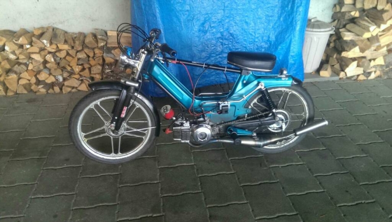

Sali miteinandee ich hab ein rennmofa mit einem 64ccm Polini rennsatz mit angepassten kanälen, jetzt wäre die frage ob ein originaler zylinder wieder hin passen würde obwohl die kanäle an den polini rennsatz angepasst wurden :)

Der Ori Zylinder sollte schon noch rauf gehen, ausser dass Gehäuse wurde ausgedreht. Wenn du den Ori Zylinder rauf tust wird er einfach nichtmehr so gut wie vor dem Tuning laufen, da es beim Übergang Kanten und somit verwirbelungen gibt.
Ok danke[THUMBS UP SIGN] denkst du es würde auch ein 70ccm rennsatz gehen von den kanälen her?

Ich glaube 70ccm sind zu gross um es einfach so einzubauen, dafür musst du eben das Gehäuse auf den aussen durchmessers von dem teil das in den Block geht ausdrehen, miss einfach nach ob das so passt und die Überströmer solltest du auch wieder anpassen, jenachdem musst du das Gehäuse halt noch aufgiessen.

Bei den 70ccm geht es gerade noch ohne aufzuspindeln.

Haha danke :D aber 70ccm zbs von swiing sind ja nur 45mm und das sollte ja sowieso passen? Ich dachte man muss erst ab 74ccm das gehäuse aufspindeln oder nicht? Und wenn ich den Motor auf giesen muss kauf ich mir doch lieber einen neuen e50 motor :)

Ein 70ccm geht locker in den E50 Motor.
Verwirblungen sind kleiner als beim Ori Zyli jedoch trotzdem vorhanden -> nicht optimal..

Noch so als beispiel, Vergleich mal mit hilfe von den bildern die ÜS (z.B Polini Athena 45mm) da merkst du gleich dass die vom Polini viel grösser sind, mit Flüssigmetall köntest du es noch optimieren.

Du könntest noch versuchen es mit Flüssig Metall aufzigiessen, kommt viel Billiger.

Erstmal gute Entscheidung wieder auf Original umzubauen :^^ Du müsstest nur das Gehäuse wechseln, damit es wieder zu 100% dicht ist müsstest du es auch neu abdichten (Dichtmasse, Simmerringe) Wenn du einen sehr billigen OriMotor findest (revidiert), kauf den.. Ansonsten einfach Gehäuse wechseln..

Ja hab ich schon, deshalb hab ich auch gefragt ob das überhaupt noch gehen würdi aber glaube nicht, also hab ich 4 optionen, neuer polini da meiner einen Kolbenfresser hat oder ein neues gehäuse oder ein neuen Motor oder flüssigmetal
Ja stimmt muss testen sorry, also da beste fände ich eigentlich gleich einen neuen Motor dann hätte ich einen schnelleren Motor und einen langsameren das wäre praktisch

Da du es als Rennmofa benötigst, würde ich zu nem Polini greifen.. Ori Zylinder bringt dir ja nicht viel :thumbup
Allerdings ensteht ein Kolbenfresser nicht ohne Grund (nach langer Zeit schon aber sonst nicht)... Ich würde mal schauen ob du das Gemisch richtig abgestummen hast :schweiz

Gemisch ist alles tiptop und ich weiss auch wieso ich einen hatte, oben wurden die kühlrippen weg geflext damit der vergaser hin passt
Das beste wäre eigentlich wenn ich immer wieder umbauen könnte von rennmofa auf altags mofa

Du kannst auch einen anderen Satzt nehmen, du hast einfach leistungs einbusen, sprich du holst nicht das maximale aus dem Zyli, wenn du jetzt wieder einen Ori willst mach den einfach mal rauf und Probier wie er läuft (hast den alten sicher noch irgendwo) Fals er so nur 25 läuft machst du halt nen 38 Satzt rauf, dan fährt er auch 30+. Schaden tust du dem Motor eigentlich nicht, das Optimum aus dem wo du hast bringst du so einfach nicht hin, sprich du hast jetzt einen 40 Satz, Theoretisch sollte der 50 fahren, durch die Überströmer läuft er dann halt nur 45 (ich habe einfach irgendwelche Zahlen genommen, peilst du aber was ich meine?).
