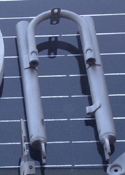

Dein Projekt sieht im grossen und ganzen gut aus, saubere Arbeit. Da gibts absolut nichts zu meckern. Nur montiere vorne in der Gabel den Stabi ehe es zu spät ist und es die Radmuttern löst.

Babaloo hat geschrieben:.. montiere vorne in der Gabel den Stabi ..
isch doch drin ..?

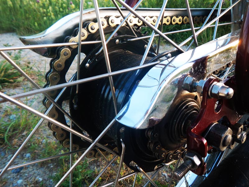

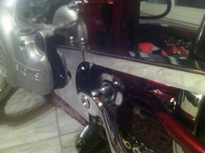

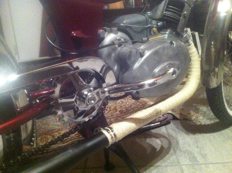

Etwas Kettenschutzmässiges solltest du noch dranmechen, vorallem die im Pedalbereich freiliegende Antriebskette finde ich etwas gefährlich und wenn, dann grad beidseitig und es müssen ja nicht die Originalen Bleche (die in der Sandstrahlkiste sind eh von einem Pony) sein, sondern s kann auch etwas kleines, feines sein.

Meinst du mit "Stabi" diesen Bogen zwischen den beiden Tauchrohren?

Das mit den Kettenschützern habe ich auch noch im Hinterkopf. Die Originalen und die, die mein Vorgänger selbst gebastelt hat, sind mir aber VIEL zu gross. Und ja, die Ponykettenschützer aus meiner Kartonschachtel passen natürlich überhaupt nicht...
Hast du vielleicht eine Idee was da sexy passen würde?

Habs ganz übersehen, hast den ja drinnen.

grigri hat geschrieben:.. Meinst du mit "Stabi" diesen Bogen zwischen den beiden Tauchrohren?..
.. bin zwar nicht Babaloo, aber ja, das ist der Stabi .. führt zur nächsten Frage.. der obere Teil deiner Gabel ist ne Herculesgabel, die Tauchrohre mit dem Stabi dran sind aber von ner Rixegabel.. Hercules und Rixe sehen zwar sehr ähnlich aus, passen aber eigentlich nicht zusammen, da unter anderem leicht verschiedene Holmendurchmesser..
Also entweder lottert die Gabel oder du hast was gemacht :^^ .. hast du was gemacht?
.. Kettenschützer.. so iw kleine, feine, kurze, verchromte Winkel, direkt über den Ketten ? Oder ein Stück Rohr oder halbrund, Chrom oder rot mit feinen weissen Streifen, passend zum Design der 79-Kleber ..

Hmmm... Interessant. :?
Ich habe die Gabel genau so zusammengesetzt wie ich sie bekommen habe.
Qualitativ kommt sie zwar knapp nicht an die Fox Talas von meinem Mountainbike ran :lol: aber als Gelotter würd ich das jetzt doch nicht bezeichnen.
Hatt alles wunderbar zusammengepasst.

ich hab mir die Kettenschütze selber gemacht. Stahlblech verchromt, geht aber auch mit chromstahlblech poliert, oder halt farbig..

grigri hat geschrieben:.. Hatt alles wunderbar zusammengepasst.
.. dann hat der Vorgänger das halt in Ordnung gebracht (oder ich täusche mich).. wenns nicht lottert ist ja alles o.k.

Cooles Rücklicht. Spiegel und Tacho sind zwar "New"school, passen jedoch gut auf den CrossLenker. Kettenschutz würde mir besser gefallen, so etwas eigenes wie es glammbobber gemacht. Auch um die doch sehr herausragenden Distanzhülsen vom Rahmen zu nutzen und verschwonden zu lassen.

Wow! Die Kettenschützer von Glammie sind ja Rattenscharf! Ich glaube, ich muss bei ihm in einen Blechbiegekurs. :o

Tja... da hast Du recht....Aber....die Schützer haben immerhin ca 2000km gehalten und das bei einem Durchschnitt von 37kmh auf die km Zahl!
Im Huggerwald sind sie dann halt aus lauter Schreck vom Anblick des Zwergengartens deines Nachbarns derart zusammengezuckt, dass sie grad noch ganz abgefallen sind :^^
Eigentlich hat's das Hödi kapputgemacht! Mit den Vibrationen! Also werden die Halterungen verstärkt nochmals nachgebaut und ab geht's!
@ grigri: Ich hab erst nur 1mm Blech genommen, das ist für die Aufhängungen eindeutig zu dünn. Dann hab den Fehler gemacht sie "kraftschlüssig" zu montieren. Mit 2mm Blech und flexibler Aufhängung, sollte es dann definitiv keine Probleme mit den Vibes mehr geben...und sonst mach ich sie halt nochmals... :spinner
