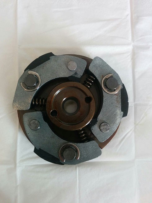

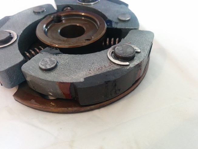

So hier Bilder von der Kupplung. Sieht noch gut aus oder?
Wieweit sollte ich die Schrauben reindrehen?

Re: Puch Kupplungsproblem?
Beitrag von pip4free »
Bündig mit der Backe. Zumindest ist dies die Werkeinstellung.
der korb oder die kupplung haben spiel? beim korb ists "normal"...
bei der kupplung auf dem KW konus nicht so :shock:
belaege sehen gut aus... Einstellung muss du ausprobieren.
ich hab letztens meine mal so Bastelmaessig ausgemessen und die waren bei 5-6kg Federkraft pro Backe. Naja, der Messaufbau ist noch verbesserungsbeduerftig.
noch kurz abgeschwenkt:
wie siehts den mit der Druckplatte aus? vielleicht war ja einfach da noch druck auf dem Hebel der Starterterplatte und darum drehte das Rad im Stand mit. :?
