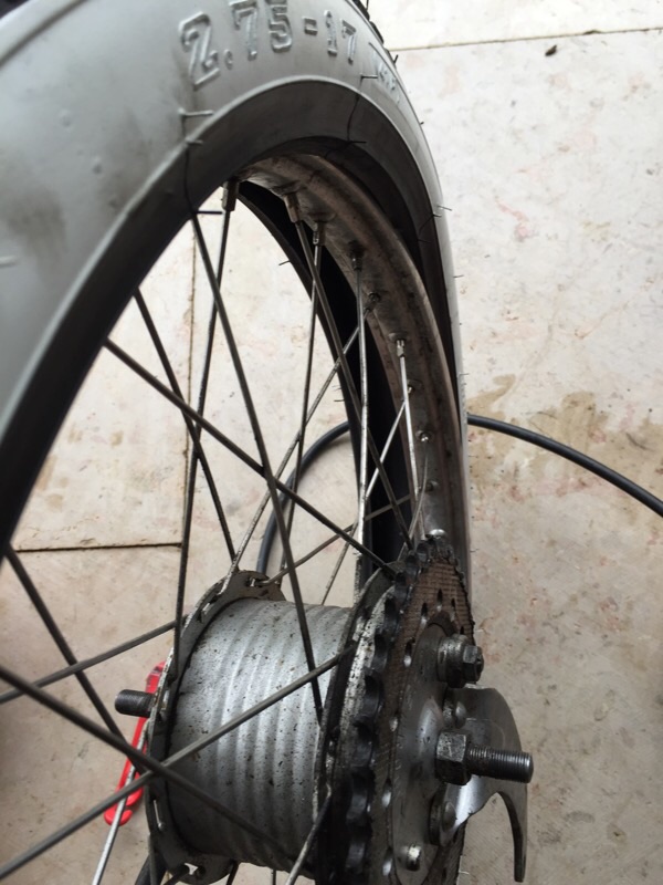

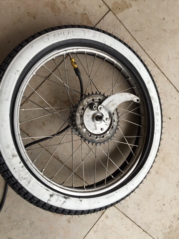

ich versuche jetzt schon seit einer Weile den Weisswand Pneu 2 3/4 auf die schei** Felge zu bringen. Irgendwie bezeifle ich, das dass überhaupt möglich ist.
Gibt es irgend ein Tipp?
Habe das Gefühl der Reifen ist viiiel zu breit für die Felge

Absolut korrekt. Für ein 2" Felge ist der Reifen zu breit. Es braucht ine 2.50" Felge um ihn legal zu montieren.
Aber das interessiert dich warscheinlich eher weniger was der Gesetzgeber sagt.
Hab grad vorhin einen 2.75-17 versuchsweise auf ein 2.00 er Felge aufgegurkt. Ging eigentlich ganz gut, brauchst halt etwas Erfahrung und kraft in den Fingern.

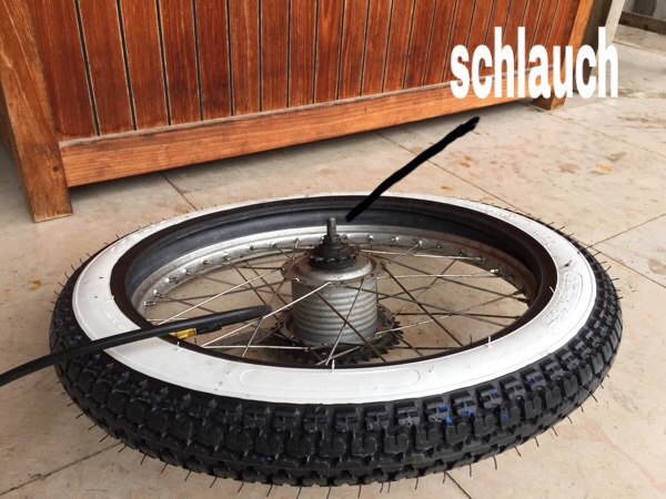

was ist den überhaupt das Problem? Springt er bei aufpumpen wieder von der Felge runter? oder bringst du ihn gar nicht drauf?

Beim ersten Bild habe ich es auf der einten Seite fast geschafft, jetzt geht der einfach auf der anderen Seite nicht drauf. Naja, meine Finger schmerzen ziemlich, werde es später nochmals versuchen.

Luft fast ganz rauslassen aus dem Schlauch .. drück den Reifen ganz zusammen, so dass der Wulst in der Mitte der Felge zu liegen kommt.. benutzt Reifenmontagepaste oder Schmierseife, damit er über die Felge flutscht

Wenn du ihn mit Reifenmontagepaste (würde nicht Silikon oder so gebrauchen, ausser du hast nichts das FLutscht, Reifenpaste verflüchtigt sich und Silikon nicht) nachher ganze Luft aus dem Schlauch lassen und die einte seite drauftun, nachher ist die andere seite eigentlich nicht mehr so schwierig, legst die felge am bester irgendwo so halb an einenm tisch und montierst so den pneu mit den händen, benützt den hebel nicht, da zerstocherst du nur den schlauch
