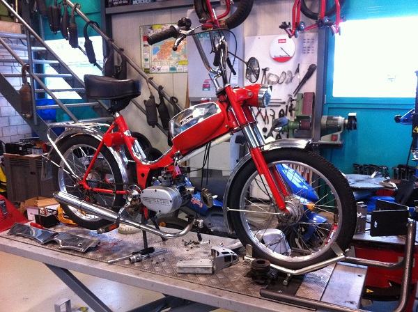

Gekauft für gar nichts, Zustand sehr gepflegt, alles original.
Mängel:
- Motorschaden grob
Bilder der Motorrevision folgen in der nächsten Zeit.

Der Vorgänger kam an mit der Beschreibung, dass es Geräusche mache. Der ist steinhart mit nem groben unteren Pleuellagerschaden weitergefahren, bis der Kolben an den Zylinderkopf schlug.
Er fand, dass es nach 30Jahren Dienst genug geleistet hat und er nur noch max. 200Fr ausgeben möchte. Tja, dass mit den 200Fr reicht nirgendwohin, da wollte er es nicht mehr...

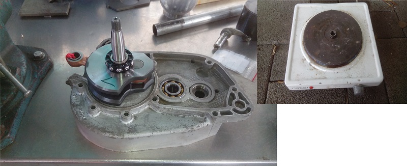

Versprechen hält man. Hier ist das erste Video zur kompletten Motordemontage.
Ich plane eine ganze Serie mit detaillierten Instandsetzungen zu machen - Kritik ist willkommen.
Re: Rixe 503 2AL/CH
Ich finde das Video sehr gut.
Vielleicht solltest du auf eine bessere Beleuchtung achten, was aber nicht gravierend war.
Das Zahnrad an der Kurbelwelle hätte ich jetzt nicht unbeding mit dem Schlagschrauber gelöst.
Man sieht, die Kurbelwelle hat gefährlich am Gehäuse geschlackert. :O.O
Wenn du die Mutter löst, bevor du den Kupplungskorb entfernst, kannst du dafür die Arretierwerkzeuge ebenfalls zu Hilfe nehmen.
Mir gefällt, wie du auf Details durch Handzeichen hinweist.
Ebenso erläuterst du durch Hilfetexte (zum Beispiel Linksgewinde am Kupplungskorb).
Alles in Allem eine sehr gute Anleitung, Respekt! :rules

Hallo zusammen, Danke für die Inputs!
Das Lösen des KW Zahnrads hätte man klar besser machen können, nämlich indem man noch bei installiertem Kupplungskorb die Mutter hurti gelöst hätte :thumbup
Die Kurbelwelle ist aber Totalschrott, deshalb hats mir auch nicht wehgetan, die so zu lösen. Aber ich könnt da noch nen Infotext einblenden, damits sauber ist.

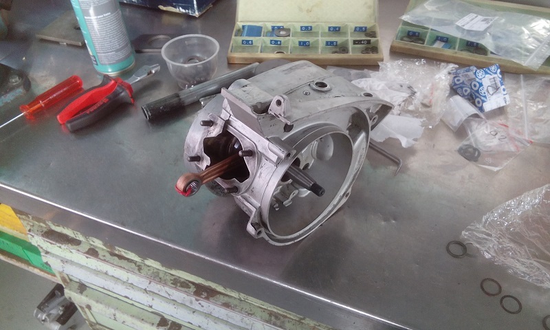

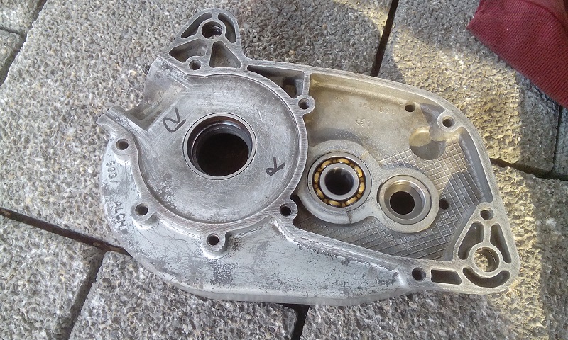

Ich werde noch einige Verlinkungen unter den Videos machen.
Momentan bearbeite ich das Video zur Gehäusehälftendemontage, welches noch heute oder morgen eingestellt wird. Anschliessend wird das Video zur Materialüberprüfung hochgeladen.
Der Motor ist natürlich noch nicht fertig, kann ja nicht schneller Videos machen, als ich arbeite ;)
