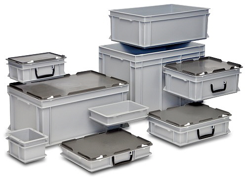

ich hab mir jetzt selber was gebastelt aus ein paar alten UTZ Kisten.
...und einer billigen Aquariumpumpe:
Genau die hier:
Gestern in Betrieb genommen und heute mal schauen ob die Pumpe die Reinigungsflüssigkeit auch vertragen hat und immernoch pumpt.
bin ja mal gespannt.
Falls es jemanden interessiert werde ich das hier noch berichten und auch ein paar Bilder von meinem Patent reinstellen.

und hier Bilder von meiner Waschstation:
Sind einfach ein paar Plastikkisten :mrgreen:
Die beiden unteren auf der linken Seite sind leer und dienen nur zur Stuetze.
Oben die Waschkiste mit jede Menge Platz.
In der Ecke ein paar Loecher fuer den Abfluss.
Der Schlauch passt perfekt in den Pinselanschluss und ist auch immernoch gschmeidig... mal sehn wie lange noch.
...und ein kleines Abtropfgitter hatte auch noch Platz.
Da passt prima ein ein Puchmotor in die Wanne. :thumbup
die ganze Sosse laeuft dann runter in die Filterkiste
Erstmal in die gruene Ueberlaufbuechse das als Absetybecken die schweren Teile abfaengt.
Danch geht das meiste durch die weisse Filtermatte und dann durch den blauen groben Filter durch.
und tropft nach unten in den Auffangbehaelter/speicher mit der Pumpe drin wo es dann durch den Schlauch wieder nach oben gepumpt wird.
ist ne ziemliche dreck Sose, aber solange die Pumpe laeuft passt das schon :^^
der Durchsatz der Pumpe ist auch ganz anstaendig, eigentlich ideal fuer sowas.
Nachbauen und besser machen erlaubt :wink:
dann aber bitte auch hier posten :thumbup THX
