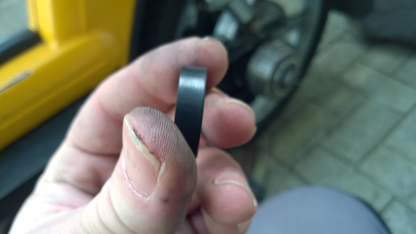

Ich hab mir einen Malossi Multivar für Piaggio SI geholt .
Nun hab ich den Montiert und er läuft bergauf eigentlich sehr gut.
Nur Irritiert mich ein bisschen das der Motor immer so unglaublich hochtourig ist , wie wenn man die ganze Zeit im ersten Gang fährt.
Was hab ich falsch gemacht :) oder muss ich mir andere gewichte kaufen oder gar ein MOFA Vario well die Getriebe übersetzung nicht stimmt.
Und dann hab ich noch ein Teil zuviel wo ich nid weiss wohin das soll :D
Kann mir wer helfeen :D

Dieser "ring" kommt auf der hülse zwischen der platte der variorollen und der druckplatte wo du mit der mutter zuschraubst.
(Falls nicht bitte korrigiert mich)
