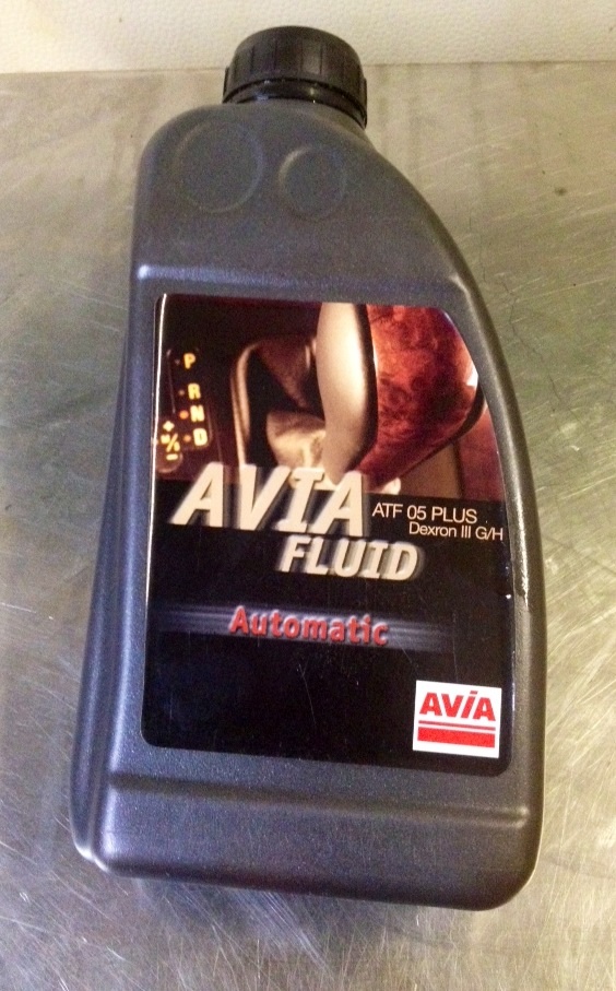

In dein Getriebe gehört das ATF Dexron II oder Dexron III oder das Automatenöl von Motroex das es zum Wucherpreis vom Mech gibt und genau dasselbe ist und nichts anderes. Ansonsten könnet es passieren dass du dem Motor mehr schadest als nützt.
Ach ja:
Das Syntetische Öl hat Additive drin an denen deine Kupplungsbeläge gar keine Freude haben könnten. Die Messinlager im überigen auch nicht sonderlich.
Kipp den edlen Tropfen rein wie auf dem Bild unten. Dann kommts gut und Du sparst ein schweinegeld. Kannst auch das ATF Öl der Landi nehmen dann kommts gut.
Ach ja:
