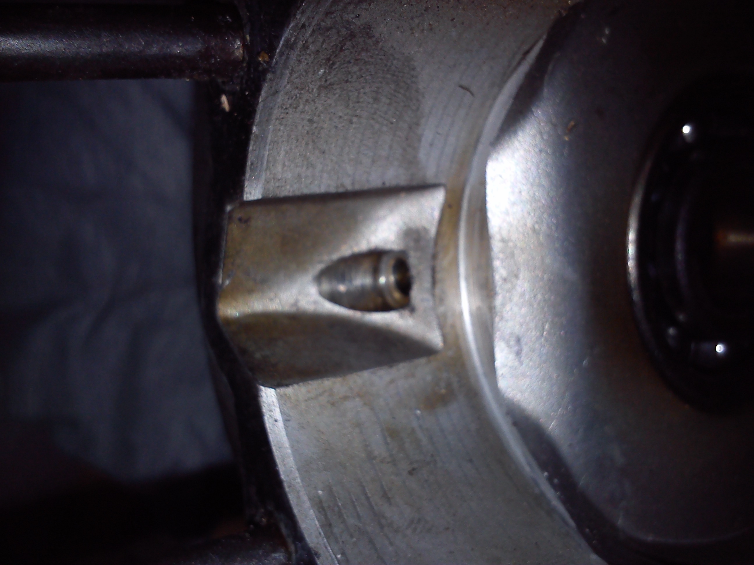

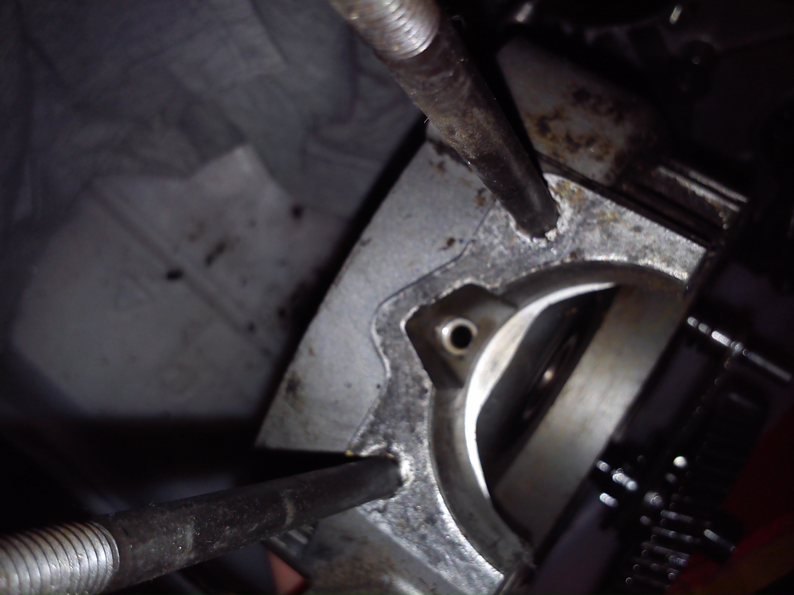

Hallo zusammen,
ich habe eine Frage: ich restauriere ein altes alpa mofa mit morini m101 motor... ich habe das Kurbelgehäuse auseinander genommen und habe dort löcher entdeckt, welche von den überström kanälen nach hinten zur welle führen... weiss jemand wozu die gut sind oder ob sie die Leistung verringern?
Gruss Marco
Hier noch bilder zu den Löchern...

Sehen aus wie Schmierbohrungen für die KW Lager...

Sind Schmierbohungen. Unter keinen Umständen verschliessen, die sind extrem wichtig zur Schmierung der Kurbelwellenlager.
