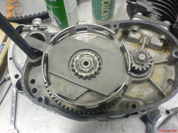

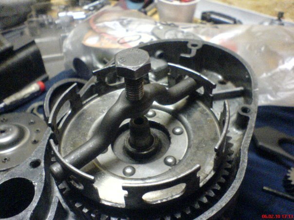

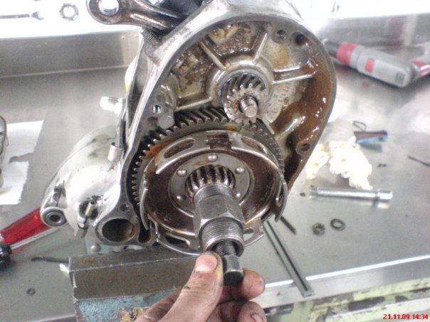

Ich habe noch ein paar Bilder von einer meiner Revisionen gefunden, ich vergass zu erwähnen, dass du natürlich auch das Mitnehmerrad der Kupplungsscheiben runtermittern musst:
Restauration Allegro 502 (112).jpg (66.3 KiB) 3034 mal betrachtet
Restauration Allegro 502 (111).jpg (57.68 KiB) 3034 mal betrachtet
Restauration Allegro 502 (110).jpg (60.73 KiB) 3034 mal betrachtet
