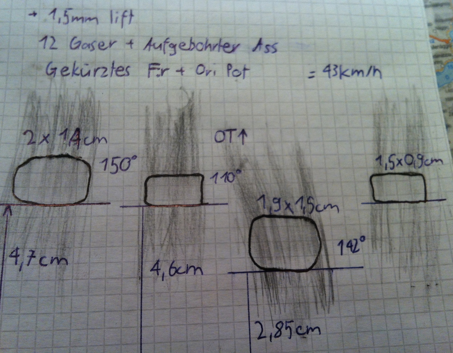

Hast du den Zylinder um die (mindestens) 1.5mm abgedreht? ..Wie gross ist die Quetschkante? ..Wird der Einlass vom Kolben komplett frei gegeben? ..Auf welches Mass hast du den ASS aufgebohrt?
Ein Portmap, auf dem man die Kanalfenster und somit die Dimensionen erkennen kann, wäre hilfreich
Re: Sachs 503
Ja der Zylinder wurde um 1.5mm abgedreht! Quetschkante muss ich auch noch nachmessen. Ja der Einlass ist komplett frei und den ass habe ich auf 13mm aufgebohrt!

Schliesswinkel weiss ich nicht, aber QK ist mit 1,4 zu hoch.. geh runter auf 0,7 - 0,8mm .. ESZ finde3 ich auch etwas hoch, da habe ich aber verschiedene Erfahrungen gemacht..

du hast also zwei Dichtungen drin? unten die 'normale' und oben am Spacer die Zweite?.. ich fahre die Auto-Zyli's meistens mit Lift zwischen 1,8 und 2,3 mm gefahren .. gibt 112° bzw. 114°.. aber auch schon mit 110° sollte das nicht so schlecht laufen..
Wenn du mit deiner ASZ von 150° noch 1mm liftest, kommst du auf 156° .. das passt mit dem Originalpot sehr gut .. ÜSZ kommt auf 117°.. auch gut .. und Einlass kommt runter auf 138° .. da müsste er gut gehen..

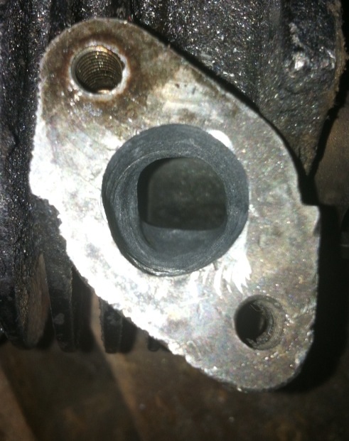

Portmap sieht gut aus.. wie gross hast du den ASS gebohrt..? Und wie sieht der Einlasskanal von aussen aus.. hast du die Stufe von der Plombe schön verschliffen ? Mach mal ein paar Fotos von Einlass und Auslass

Also ich habe nur 1 dichtung! Unter dem spacer die 0.2mm. Der ASS habe ich auf 13mm aufgebohrt, mache ihn aber auf 15mm, dann ist er gleich gross wie der Einlass. Ich habe ein 3mm Kolbenfenster! (Bischen gross!) Der Einlass wurde noch mit schön verschlifen! (Natührlich hat er auch ein Loch drin auf der Seite
, habe es aber mit Auspuffmontierpasste repariert!) vom Auslass habe ich momentan kein Foto!

- Einlass von aussen
- image.jpg (103.8 KiB) 4905 mal betrachtet
Re: Sachs 503
.. das sieht sehr schön aus..
ich würde drei Versuche machen..
1. Lift wie gehabt, aber Kolben drehen.. dann kommst du auf 150°/110°/126° ..
2. Lift Plus 1 mm.. (also ca. 2,7mm) .. => 156°/117°/138°
3. Lift Plus 1 mm.. (also ca. 2,7mm) UND Kolben drehen.. => 156°/117°/120°
bei 2. und 3. ist die QK halt wieder zu gross, aber für n Run geht das schon (wobei die QK bei mir schon mehrere km/h ausgemacht hat..)
