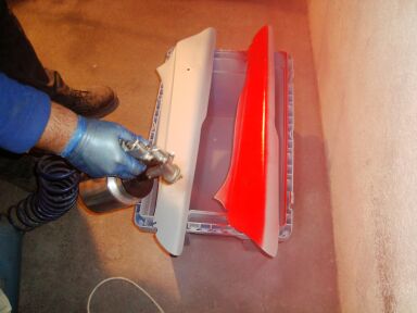

Die rote Farbe angemischt, mit Verdünner und Härter versehen eingefüllt. Die Erfahrung hat gezeigt, immer erst ein Probespritzen. Diesmal war diese Regel im wahrsten Sinne des Wortes Gold wert.
Aber wie es halt so ist, die Spritzpistole verreckt immer dann wenn es nicht sein sollte. Anstelle eines sauber zerstäubten Farbnebels was ich von der 1.5er Düse gewohnt bin, tropfte die Farbe raus...!
Mein Werkzeug ist immer Top gepflegt. Aber auch das kann mal eingehen. So wars eben. Im Ventil der Luftsteuerung ist ein O Ring gebrochen und hat den Querschnitt fast vollständig verschlossen. Das hat die Luftdosierung unmöglich gemacht.
Bullshit!!
Farbe angemischt, Pistole am Arsch und keine Ersatzteile griffbereit. Was nun?
Also zurück in der Werkstatt und nach Alternativen Dichtringen suchen. Keiner der nur ansatzweise passt.
Dann sah ich eine uralte, minderwertige Pistole in einem Karton rumliegen. So eine die die Migros im Set mit Hohlraumpistole, Reiffenfüller & Abblaspistole für 49.- verkauft hat.
Was nun? Mir kam in den Sinn dass ich früher als Töfflibueb auch damit lackierte. Also her damit. Mit Nitro ordentlich geputzt. Zusammengebaut, mit Nitro gespült. Judihee, es funktioniert!
Blick auf die Uhr:
Es sind 45 Minuten seit dem Ausfall vergangen. Ich beschloss mein Stress abzuschütteln und trank ein Kaffee. Wenn die Farbe gekippt ist, dann ist sie das eben, da kann ich in 45 Minuten auch nichts mehr ändern. Nach 50 Minuten war ich zurück in der Spritzkabine (eine Garage die ich kürzlich zu diesem Zweck umbaute)
Farbe ein, am Kompressor anschliessen und den Druck anpassen. Los gehts !
Der Luftverbrauch war abartig hoch. Was will man von einer Saugbecherpistole schon anders erwarten? Aber im Gegensatz zu meiner defekten Tropfbecherpistole war sie in der Lage, den Lack sauber zerstäubt auf das Hödi auszutragen. Während des Lackierens noch ein paar Feineinstellungen an der Menge und dem Druck, bis das Ergebnis perfekt war.
Trotz des ganzen Theaters ist das Ergebnis Umwerfend. Bin echt zufrieden.

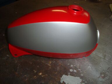

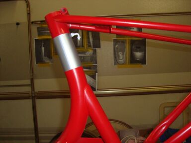

Gestern hab ich noch mit einer brandneuen Tropfbecherpistole die silberne Kontrastlackierung gespritzt. Anfangs hatte ich etwas bedenken ob das Abdeckband mit der extrem dünnen silbernen Farbe klarkommt ohne dass sie drunter läuft. Die Bedenken waren fehl am Platz.
Sieht echt cool aus.
Heute Nacht wird der Klarlack gespritzt. Die Farbe eingebrannt und dann wirds happig... Linieren steht an. Die Schutzbleche sind kein Problem. Am Rahmen wirds schon schwerer.
Der Hammer wird der Tank. Dort muss die Linierung ganz fein über die Schnittstelle rot / silber.
Naja das ist noch Zukunftsmusik. Aber wenn gewünscht berichte ich wie es geklappt hat.
