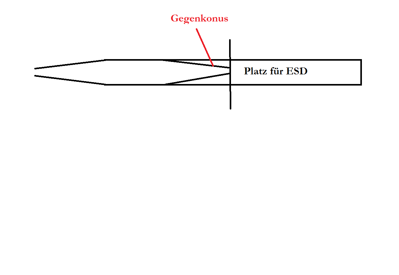

Aha aber wenn so einer noch reinkommen soll, dann wird der Platz zu klein oder? Also cih würde ihn für mein Sachs Projekt bauen.

saghzs
Beiträge: 1669
Wohnort: CH
Re: Getarnter Resonanzauspuff
Beitrag von saghzs »
Paint^^

Wie kann ich die Länge berechnen? und den Durchlass des Gegenkonus?

maxiking
Beiträge: 976
Wohnort: Gelterkinden BL
Beitrag von maxiking »
Anhand der Fragen, die du stellst, rate ich dir ab, zu versuchen, selbst einen Auspuff zu konstruieren.

maxiking
Beiträge: 976
Es geht nicht um das. Es geht darum, dass du zuerst einmal das Prinzip eines 2Takters in und auswendig kennen musst. Lerns durch Frisieren, schleifen, feilen usw. Nichts gegen dich, und nein, auch ich habe noch keinen Auspuff selber gemacht. Habe aber schon diverse berechnet und Modelle angefertig. Es ist saumässig schwierig.

Der am Gegenkonus wird Die Druckwelle reflektiert und gelangt bis zum Auslassschlitz zu rück wo sie das Frischgas zurückschiebt, welches in das Auspuffrohr gesaugt wird.
(überings ich kann auch eine Wikipedia Seite lesen...)
Ich werde es auch mal einfach probieren, ob es was bringt. Aber der Durchmesser ist wahrscheinlich zu klein.

maxiking
Beiträge: 976
Der Durchmesser stimmt für den Hubraum. 60mm an der breitesten Stelle. Endrohrdurchmesser liegt bei 17mm bei ca. 220mm Länge.

COD_CJ_
Beiträge: 1715
Wohnort: AG
Beitrag von COD_CJ_ »
Hab's schonmal versucht, hatte auch ne kleine wirkung, leider nicht diese die ich versuchte zu erreichen. Habe aber nichts ausgerechnet, da ich wusste das die Durchmesser zu klein waren, und für ein ESD hat es gar keinen Platz, weil der Diffusor original schon so lang ist, d.h. du hast dann einen riesen langen Diffusor, warscheinlich kein zylindrisches Mittelstück(da fast kein Platz), und noch einen Reflektor reingewürgt, unbestimmter Länge, aber du hast dann eh fast keinen Platz mehr. Und ein Druckrohr sollte ebenfals anschliessen, das ist ein Rohr mit einem kleinen Durchmesser, meist kleiner als das Flammenrohr. Es geht aber auch ohne, du hast auch gar keine andere Wahl, da wiederum kein Platz. Darüber hinaus sollte man das Sieb nicht vergessen, welches im ori pot steckt. Wie das ganze bei einer Zigarre ist, kann ich dir auch nicht sagen, am besten probierst du mal was aus, auch wenn hier alle grosskotz von Erfahrung reden, so lernst du evtl. was und verstehst es dann auch sicher schneller/besser, und voilà da hast du deine Erfahrung.

maxiking
Beiträge: 976
Das kleine Rohr am Schluss braucht es. Sonst können die Schallwellen zu leicht entweichen und keinen Druck aufbauen. Der Diffusor ist übrigens nicht schlecht, das zylindrische Rohr auch nicht.
