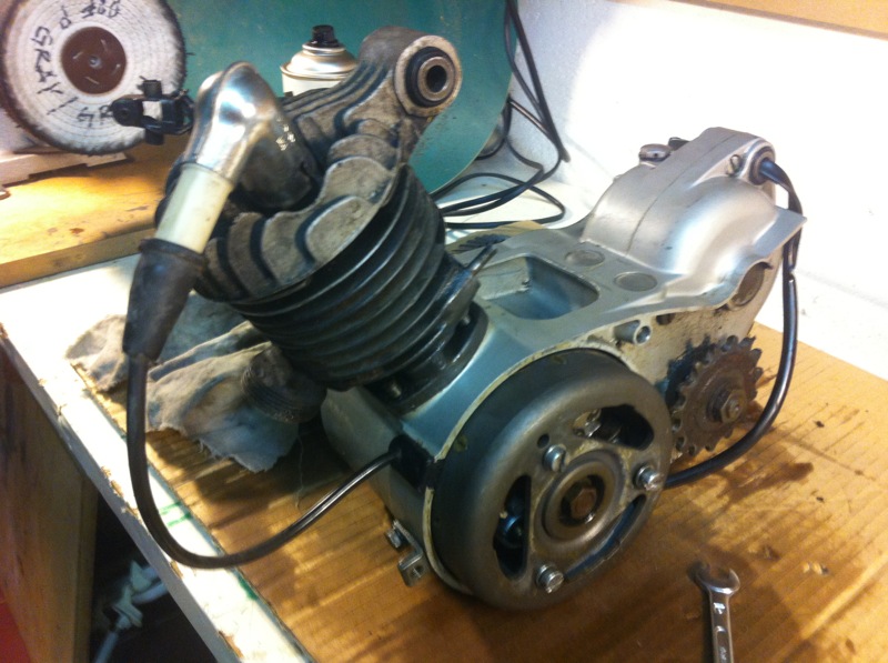

ich bin daran, ein altes (60er Jahre) Mofa der Marke "Express" mit einem Sachs 502 Automatik Motor zu revidieren. Dazu habe ich einige Fragen:
- wo kann der Zylinder gehont und einen neuen Kolben besorgt werden ?
- was ist der Unterschied zw. einem 502 und 50/2 Motor ? oder sind das die gleichen ?
Vielen Dank im Voraus !
rupert

Wegen der Bezeichnung, bzw. Identifizierung des Motors: Ja, da bin ich mir nicht ganz sicher. Deshalb habe ich hier noch ein paar Fotos mit Typenschild. Was draufsteht ist:
FICHTEL & SACHS AG - SCHWEINFURT
MOT NR. 5331430 HUB-R. 47 CM3 - BAUJ. CH
Hilfs - Mot SACHS 50 / AML 0.8 PS

Re: Revision Mofa Express mit Sachs 502
verwende http://www.picasa.com" onclick="window.open(this.href);return false; für die Fotos :)
Beitrag von rupert »
PucH Max! hat geschrieben:Sachs 50/2
Sachs 502
Die Pedalen haben mich verwirrt ;-)
deutsche ausführung ;-)

Habe den Zylinder wieder eingebaut mit neuem Kolben und alles lāuft wunderbar .. Die haben sogar den Zylinder gestrahlt. Also sehr zu empfehlen fūr den Preis.
auf welches Mass, 38.3mm?
Pony_503_GT hat geschrieben:auf welches Mass, 38.3mm?
Ja, korrekt.
