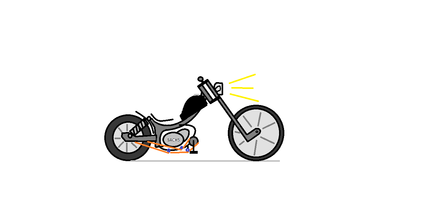

Also, da wieder Mofatour Zeit ist, ich gerade bock hab, und das Alpenbrevet auch vor der Türe liegt, mache ich mir ein Srassentaugliches Bobber Mofa...
Geplant:
Sachs 503 HG
Flachlenker
Längere Gabel
19" Vorderrad
17" Hinterrad
Wisswandreifen 19-2" und 17-2,75"
Tiefes Heck
Kurze Schutzbleche
Pedalversetzung
Tiefergelegter Sitzbereich
Federsattel
Nr. nach links aussen
Chromtopf (ev. Florett topf und ev. eigen Gefräst/gedrehtes Endstück a la Bobber...)
viel Chrom
Rimschramsch
Das Ganze in Mattschwarz
und wenn die Zeit noch bleibt, werden die radnaben noch Rot eingefärbt...
wird so in die Richtung gehen...
:arrow:
(auf dem Bild ist die Tretkettenführung nicht das Gelbe vom Ei... es ist ein DEMOBILD daher keine dummen komentare darüber bitte ;) )
