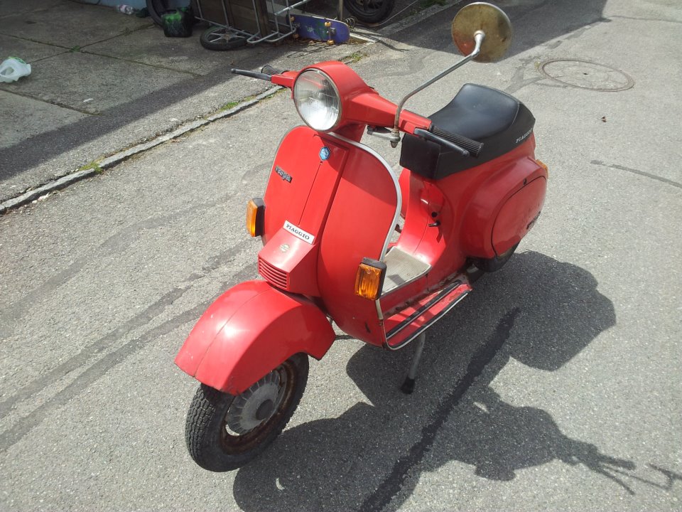

hab da vor monaten mal beim 2-rad mech in meiner nähe eine 50ccm vespa vorm verschrotten gerettet.
sie stand ca 15 jahre in ner garage und dann noch ein paar jahre beim mech.
was muss ich machen um die alte vespa zum laufen zu bringen und zu prüfen da ausweis nicht mehr vorhanden.
mir bekannte probleme:
- läuft nicht (ist mal so 1 tag gelaufen bei mirdan nix mehr)
- vorderbremse blockiert es lässt sich nicht breemsen
- gas klemmt
- habe probleme beim schalten da bis jetzt nur automat mofas
- gas klemmt

wenn ein mech das ding wegschmeisst, hatte es wohl nen grund, ohne papiere hast du rechten papierkrieg und stress, einfach mal vorführen geht nicht. Vorallem nicht ohne Kaufvertrag
kösten zur wiederherstellung ca 2000.- geschätzt

der mech wollte sie entsorgen weil er keine schlüssel oder papiere mer hatte und es ihn anschiss das ding zu revidieren.
also lachk lass ich so obwohl das eine oder andere wenige röstchen
ich denke 2000.-sind doch übertrieben.
was brauch ich etwa:
neue batterie
neue pneus
wenige kleinteile
prüfen aufm amt
ausweis für mich hab nur den für mofa
neue batterie
neue pneus
wenige kleinteile
prüfen aufm amt

ich seh jetzt schon das die vorderfelge hin ist und der rahmen rost hat, erst brauchst du so odr so die papiere ohne papiere kannst du nicht pruefen
Re: Vespe PK 50 SS bekommen. was machen um zu prüfen...
der rost ist fast nix kann ich mit wenigen handgriffen beseitigen.
ich glaube ich kann die vespaauch ohne papiere prüfen gehen. zumindest hoff ich das

ruf mal beim stva an, die sagen dir was du alles machen musst, ohne papiere kannst du nix vorfuehren, wie sollen die denn das aufgebot dir schicken?
ehe war 30 sekunden schnelle hab mal unter dem synonym mathis müllereine frage an das zuständige amt gechrieben.
wenns geht prüfe ich den roller aber in freiburg über den grossvater der angeblich das gerät gdem enkel schenken will da weniger probleme.(hat bis jetzt immer geklappt)

da hast du ja n schönes Schittding ergattert.
kollege hat ne gleiche rumstehen die er ebenfalls geschenkt bekommen hat.
Diese wurde revidiert und läuft... Kleinigkeiten, wie zb. blinkerlampen usw. sind jedoch zu ersetzen, da fangen die Kosten an.
Ohnen nen Ausweis so ein Ding einlösen ist ziemlich mühsam... und vorallem lohnt es sich kaum.
naja, ich wünsch dir viel glück dabei und drück dir die Daumen.
Falls du jedoch bei deinem vorhaben kein Glück haben solltest, dann meld dich bitte bei mir, suche für den kollegen noch n paar Anbauteile von so ner Gurke.

bei mir ists wegen den anbauteilen kein problem.
die batterie ist zwar schrott aber als eine neue rangehänkt wurde funktionierten auf anhieb blinker, licht und hupe.
meine vespa ist teilemässg komplett mit allem drum und dran habe auch den dazugehörigen gepäckträger und das handschuhfach noch. ausserden habe ich den original zettel der beim import von piaggio am schlüssel hing. desweiteren habe ich noch alle original werkzeuge und bedienungsanleitungen die original dabei waren.

Wenn die solange gestanden ist wäre es wohl ratsam alles auszupacken. Ganz besonders die Elektrik.
Was das Gas angeht, festgerostet. wenns blöder ist, ist im Vergaser der schieber festoxidiert.
Was die Bremse angeht, mit etwas Glück auch nur festgerostet, sonst Beläge hin.
Das sind alles Kleinigkeiten.
Was aber einiges gravierender ist:
Die rosteten gerne am Rahmenrohr. Siehst erst wenn alles ausgepackt ist. Für mich ist das Bild zu ungenau. Aber wenn das am Trittbrett durchrostungen sind, dann wars das. Dann wirds echt teuer.
Ein Zündschloss zu bekommen mit allen Anbauschlössern. Geht nicht ganz unproblematisch, vorallem herrschen da wucherpreise.
Ohne die ist die MFK nicht realisierbar.
Hier gehts nicht um ein Hödi, sondern um ein Motorrad. Da fackeln die nicht lange.
Was die Dokumente angeht, ASTRA anfragen mittels Chassisnummer. Das sollte das kleinste Problem sein.
Wenns denn bei dir gar nicht mehr weitergeht, lass uns mal über Geld reden. Das wäre noch was für mich...

ne ne die bekomste nicht.
rost ist nur oberflächlich, vergaser ist top da schon reingeschaut, den schlüssel hab ich im hässlichen handschuhfach entdeckt weil ich dort durch schlossaufbohren auf schlüssel und ausweis hoffte zu finden.
ich hab genug zeit und es war sozusagen fast liebe auf den ersten blick.
das verkehrsamt meinte ich soll eine dublikatanforderung auf abgelöste fhrzeuge machen,
das sollte theoretisch klappen um den ausweis zu bekommen. formular hab ich gleich dazubekommen.

Kannst doch nicht so hart sein zum alten Bababenji hat geschrieben:ne ne die bekomste nicht.
hehe ^^. habe heute das formular zur duplikatanforderung losgeschickt.
wenn das ganze ohne viel probleme geht mit dem ausweis werd ich die vespa generalüberholen und fahren.
