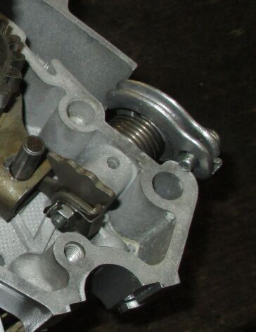

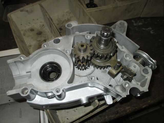

Hier hab ich mal ein Manual gemacht wie man beim Z50 die Kupplung korrekt einstellt da es da immer wieder Probleme gab...
Was die Gänge angeht Spann die Feder am Schalthebel richtig vor. In den meisten Fällen ist die zu schwach vorgespannt.
Wenns dann nicht tut gib Bescheid. Aber es würde mich nicht wundern wenn da schon mit dem richtigen Öl alles ok wäre.
Z50 Getriebeseite offen I.jpg (24.53 KiB) 4287 mal betrachtet
Z50 Getriebeseite offen.jpg (46.85 KiB) 4287 mal betrachtet

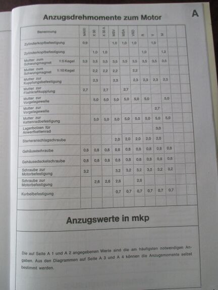

Hier die offizielle Liste mit Anzugsmomenten Puch:
Wenn ihr mehr oder alles wollt gebt Bescheid. Will da nur nicht den MP Server zuspammen :lol:
Puch Anzugsmomente.jpg (34.61 KiB) 4232 mal betrachtet

ich hatte unterlagen wo etwas von 38-42Nm stand. mit 40Nm hat es jedenfalls funktionert.
