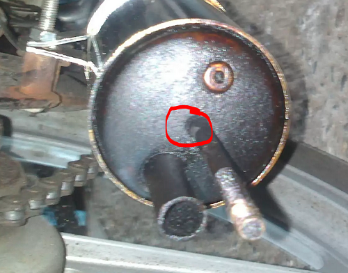

um sicher zu gehen, kann man auch einen bolzen in das röhrli stecken....
aber aufpassen, dass er genug lange ist... wenns reinfliegt, dann hast du den salat...

Einfach mit der Spitzzage das seitliche Röhrli packen, nach rechts drehen und ruckartig rausziehen...?

und... mein ich das bloss, oder hats auf deinem eine art rausrutschsicherung drauf? :shock: oder täuscht das auf dem bild?

Sachs_men hat geschrieben:Einfach mit der Spitzzage das seitliche Röhrli packen, nach rechts drehen und ruckartig rausziehen...?
.. oder eben eben wenn sie klemmt...
Bikeman hat geschrieben:.. das seitliche Röhrli so in den Schraubstock einspannen, dass der Pot horiziontal weggeht.. dann ruckartig den grossen Teil des Pots wegziehen .. beim Einspannen aber mit Gefühl anziehen, nicht dass du das Röhrli flachdrückst...
..und dass das Röhrli nicht flachgedrückt wird...
addy33 hat geschrieben:um sicher zu gehen, kann man auch einen bolzen in das röhrli stecken......
.. liest du überhaupt was wir schreiben?
Re: Sachs 503 fährt langsamer
Genau so wirds gemacht.

du schreibst, dass du das rohrli seitlich in den schraubstock einspannst. um danach den auspuff abzuziehen, richtig?
da kann man nen bolzen reinmachen, damits nicht zerdrückt :^^
wobei im kontext es wahrscheinlich dreingeschneit rüberkommt :facepalm:

aber mal ne frage...
ist mir als einziger dieses sicherungs teil dingsi aufgefallen?
du siehst Gespenster .. :^^ .. es sind zwar grosse Fotos, aber leider nicht scharf.. ich seh da nur Dreck .. aber was ist das eigentlich für n Dings auf 13.00h?.. seiht aus wie ein zugepopnietetes Loch..?

addy33 hat geschrieben:.. du schreibst, dass du das rohrli seitlich in den schraubstock einspannst. um danach den auspuff abzuziehen, richtig? .. da kann man nen bolzen reinmachen, damits nicht zerdrückt :^^ ..
... ICH hab's doch schon verstanden Addy :^^ . .ich habe DEINEN Text gleich nach MEINEM reinkopiert um eben genau den Zusammenhang aufzuzeigen .... dass es auch für das 'Achtung-Röhrli-nicht-zusammendrücken-Problem' eine Lösung gibt.. es gibt IMMER eine Lösung.. :thumbup
Also ich seh da auch was. Irgend so eine Einkerbung oder ähnliches

.. dann wär doch das Stängeli gebrochen, wenn sie zu Dritt dran gezogen hätten.. (sorry.. ich konnte grad nicht anders :roll: )

Das seitliche Röhrli im Auspuff lässt sich nicht bewegen und ein Schraubstock hat auch nicht jeder zuhause.

Es muss sich nicht das Röhrli bewegen, sondern der ganze Schalldämpfer muss rauskommen, wenn du an diesem Röhrli ziehst und rüttelst!!! Kann doch nicht sein, dass das Teil nicht rauskommt. :schlaeg

Es bewegt sich kaum was, auch nicht der ganze Schalldämpfer :wink:
Sollte auch klappen wenn der Auspuff noch am Mofa angebracht ist...?

Ich bin mittlerweile so weit, dass ich dir Fr.5.- bezahle, wenn ich den Auspuff in echt sehen darf. :ugeek:
Ich habe auch schon erlebt, dass ein Schalldämpfer so vermurkst war, dass man ihn fast nicht mehr aus dem Auspuff brachte. Deiner sieht mir aber nicht danach aus. Wenn du nicht so weit weg wohnen würdest, führe ich zu dir und würde das Teil entfernen.

Sachs_men hat geschrieben:.. Sollte auch klappen wenn der Auspuff noch am Mofa angebracht ist...?
.. und was genau hindert dich daran, den ganzen Auspuff zu demontieren?.. sind zwei Schrauben und geht 1 min.. .. o.k... du kannst natürlich das Mofa etwas anheben, das Röhrli in den virtuellen Schraubstock (hast du ein iPhone .. da gibt es ein Schraubstockapp.. ) spannen und dann am Hödi ziehen .. :facepalm:
