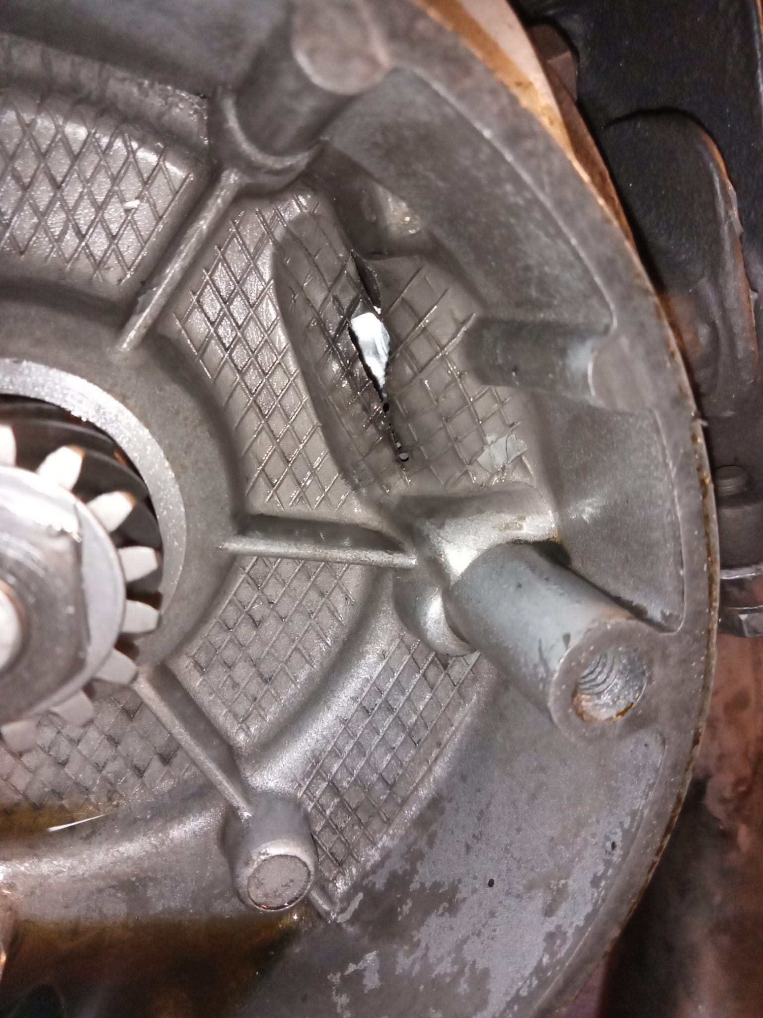

Hab den Fehler gefunden.... :lol:
Es war nicht die Zündung, und auch nicht der Vergaser. Addy hat ja mal gemeint, dass man beim Sachs sich fast alle Fehler leisten darf....
Nun ja, dass er überhaupt lief war für mich schon unerklärlich, nachdem ich den Fehler gefunden habe, als ich die Kupplungsabdeckung entfernt
habe... :spassbremse:
Durchgang zum Getriebe offen
Habe wohl zu wenig gut gestrahlt, bevor ich dort die Knete reinstopfte.... Der Propfen war, komplett, war nirgends ein Bruch zu sehen... Also keine Haftung vorhanden gewesen.
Motor wird nun nochmals gespalten, gereinigt.....

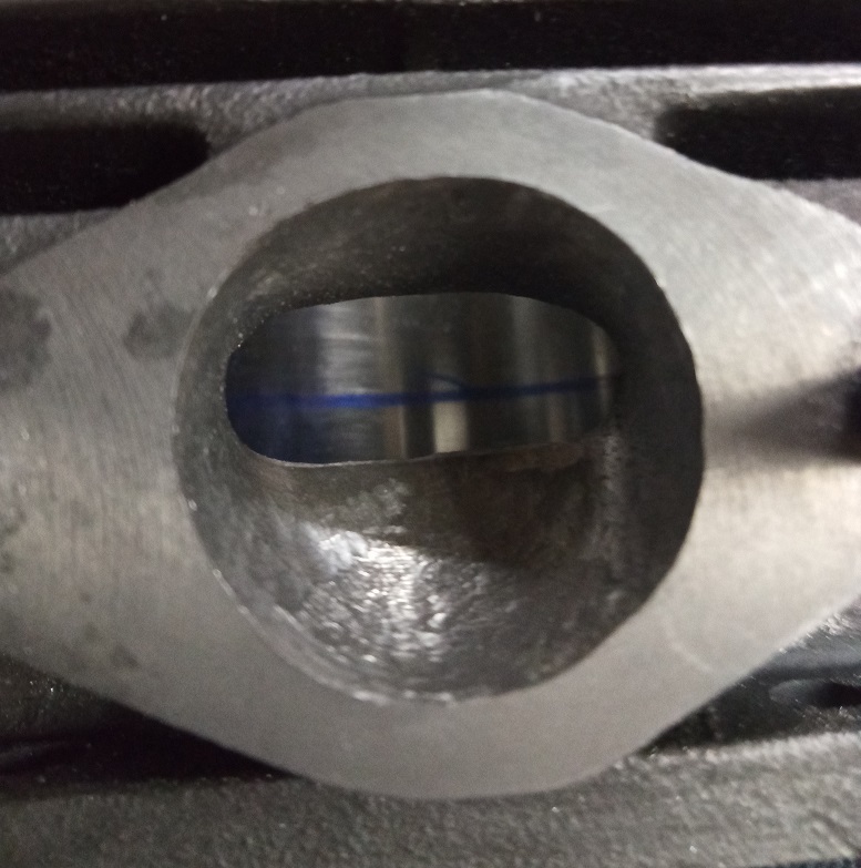

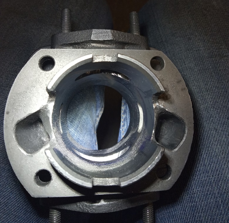

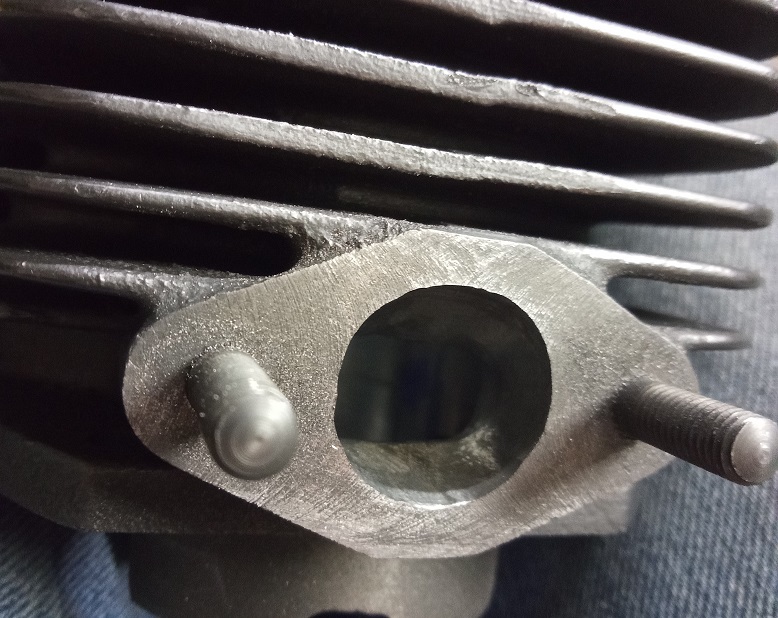

Zyli 2 steht in Bearbeitung,
Sicherlich wird dieser auch mit einem grösseren ASS gespiesen, ist auch in Planung. Vergaser wird dann ein leicht nachgeschliffener 17er Bing werden,
Der EL Trakt soll somit auf circa 18-19mm kommen...
Anbei noch Bilder vom ersten Roh-Schliff auf dem Zyli.
Bilder sprechen mehr als Worte.
Allerdings werde ich Zyli 1 noch länger testen, da ich noch in der Testphase des gesamten Systems bin... Und wie Ihr Schrauber ja alle bestens wisst:
Es gib immer was dran zum schrauben und optimieren.... :lol:
