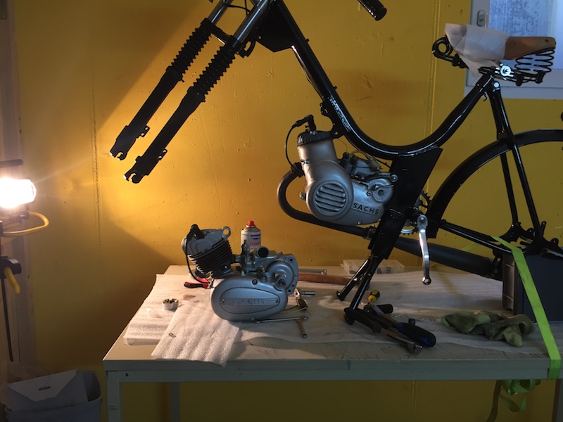

Die Teile konnte ich gestern vom Lackierer abholen und ich muss sagen, leck gseht das gail us! Als ich nichts zu tun hatte, hab ich das 3 Gang Motörli auf Vordermann gebracht. Motor braucht noch was bei der Zündung. Werde aber später schauen, will zuerst das Töffli fertig haben.

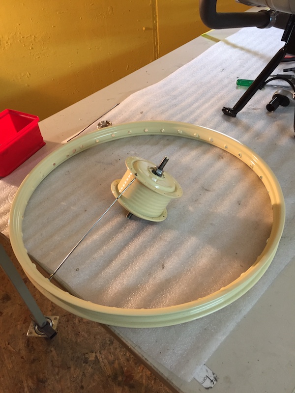

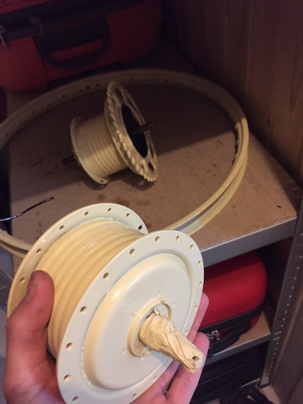

Re: Abschlussprojekt 502 Bobber

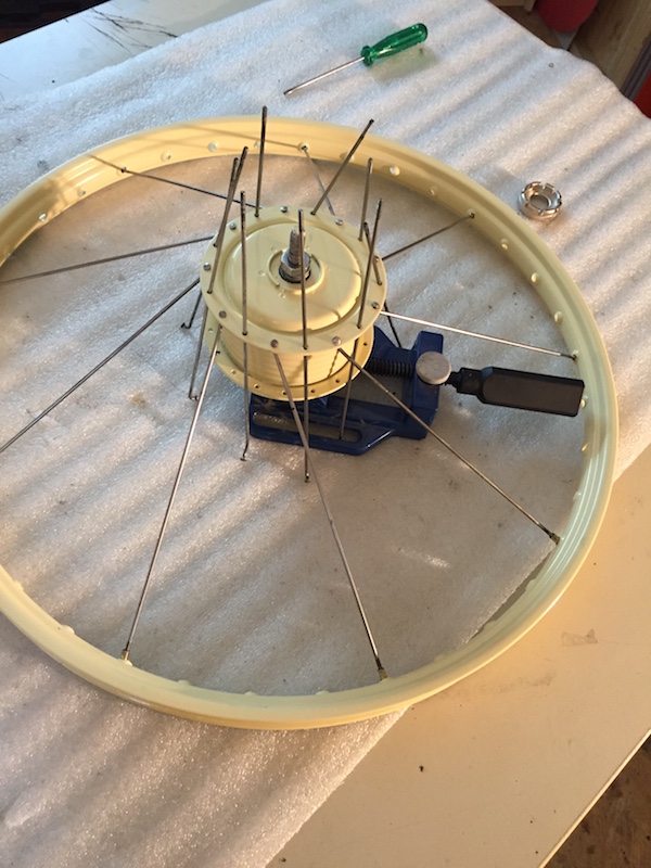

Jetzt bin ich gerade am Einspeichen und frage mich immer wieder, wieso habe ich das gemacht!?
Es ist eigentlich gar nicht so schwer, braucht einfach sehr sehr viel Zeit.
Die Teile sehen wirklich gut aus
Also ich mach das Speichen sogar noch gerne, einfach das Zentieren ist ein Gfotz
Aber jetzt hast du ja ne Anleitung

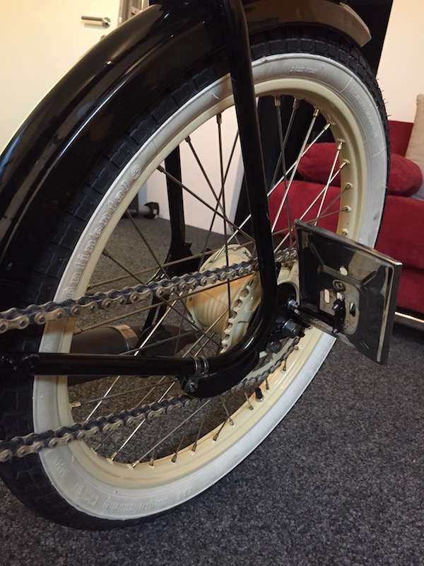

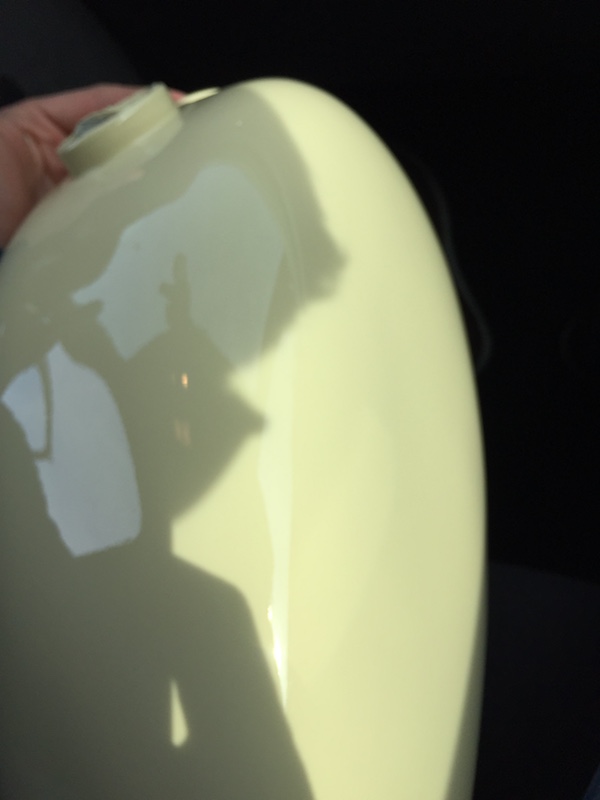

Update

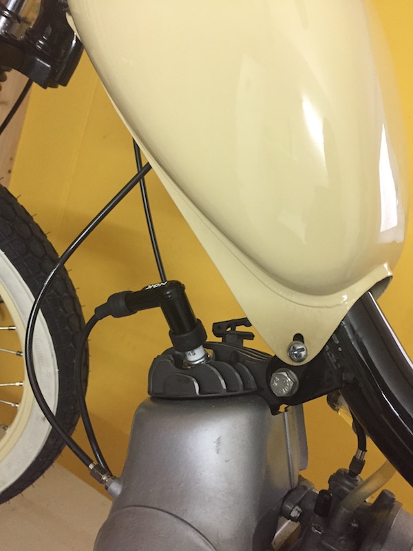

Also das Mofa ist jetzt soweit fertig. Jedoch für das Schulprojekt, nach der Vorstellung kommt auch der andere Motor ins Spiel usw.

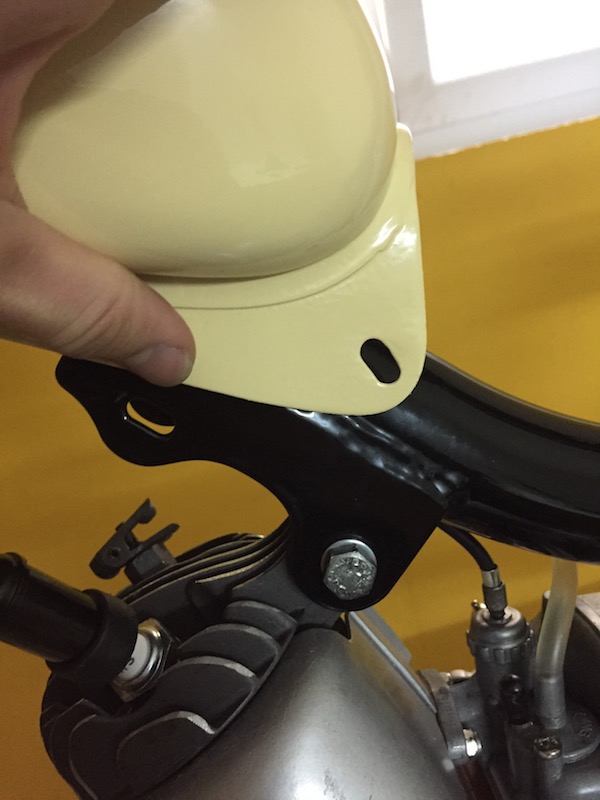

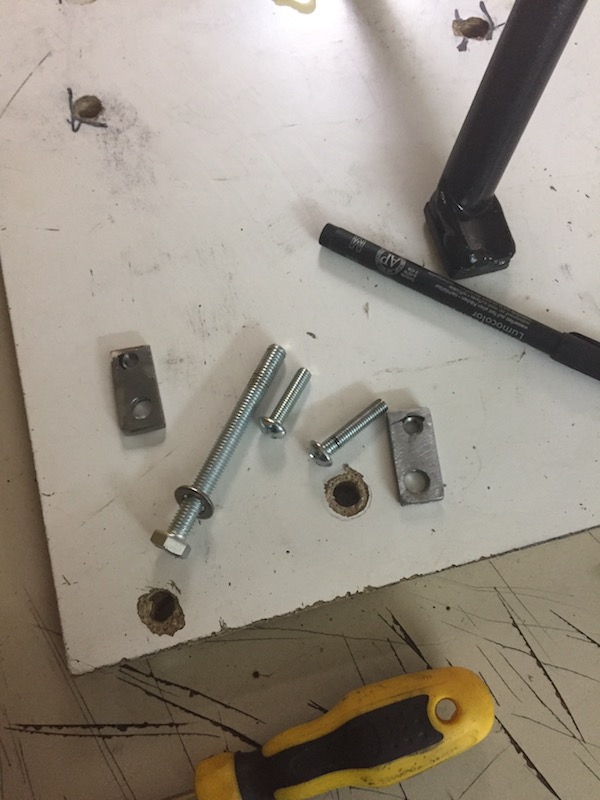

Ich konnte beide Räder einspeichen und zentrieren. Ich hatte da noch ein Problem mit dem Tank, jedoch konnte ich das sehr gut lösen. Die Löcher haben nicht überein gestimmt, ich nahm ein stück Metall und habe was gezaubert, seht selbst.

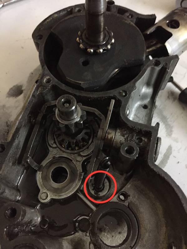

Endresultat: Es läuft sehr gut und hat auch viel Kraft, jedoch fliegt mir immer der 2 Gang raus.
Wobei der 2 Gang nur 1mal bei 10 Versuchen rein geht
Wahrscheinlich ist die Feder durch...
Ich persönlich finde das Projekt sehr gelungen und bin auch Stolz darauf
Gefällt euch das Mofa?
Dickes Kompliment
Kettenschützer würde ich noch montieren und richtige Unterlagscheiben beim Tank .. die decken dir auch die grossen Löcher ab

Also vielen vielen Dank für das positive Feedback!
Freut mich mega

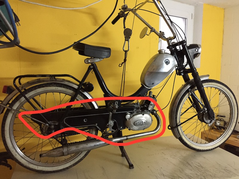

Also die Seitenschützer will ich nicht montieren (viel z hässlich) und ja Kettenschützer! Aber welche? Könnt ihr mir einen Tipp geben?

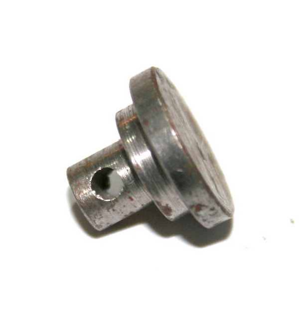

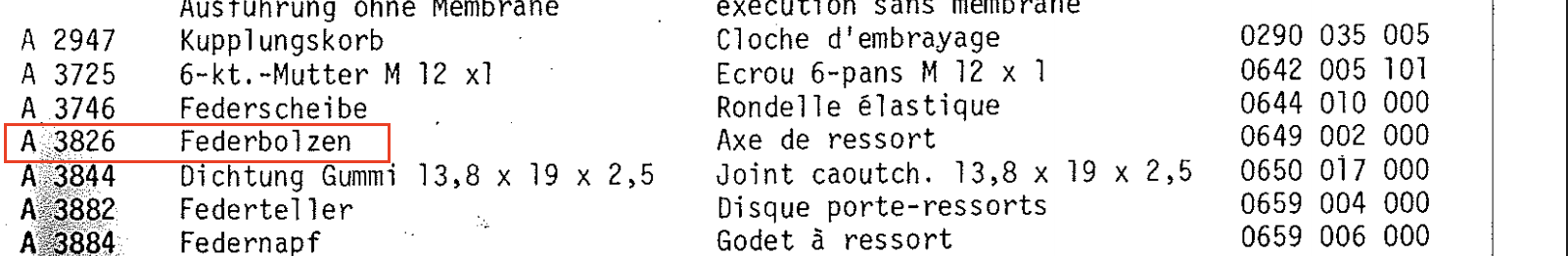

Also das mit der Schaltung
Ich weiss jetzt was der Fehler ist und zwar hab ich mir diesen "Bolzen" selber gemacht und das Loch für die Feder ist zu weit oben d.H. die Feder hat eine geringe Spannung -> keine Kraft!
Jetzt muss ich den ganzen Motor wieder öffnen und einen richtigen Bolzen einbauen...
Nun die Frage, wo bekommen ich diesen Bolzen?
Freut mich mega
Kommt noch.Qsi hat geschrieben: Vorne würde ich vielleicht noch ein winziges Schutzbech montieren.
Ja hahah aber ich hab noch 4 Wochen Zeitdeam55 hat geschrieben:Musst du einen schriftlichen Teil auch abgeben?![]()
Grosse Unterlegscheiben werde morgen montiert, ihr habt mich überzeugtBikeman hat geschrieben:Kettenschützer würde ich noch montieren und richtige Unterlagscheiben beim Tank .. die decken dir auch die grossen Löcher ab
- lele_pitta
- Beiträge: 299
- Registriert: So 15. Mai 2016, 13:42
- Wohnort: Frauenfeld
Hier habe ich noch genauere Bilder
Hat jemand so einen Bolzen?
Ich könnte den für 11 fr inkl. Versand bestellen!
