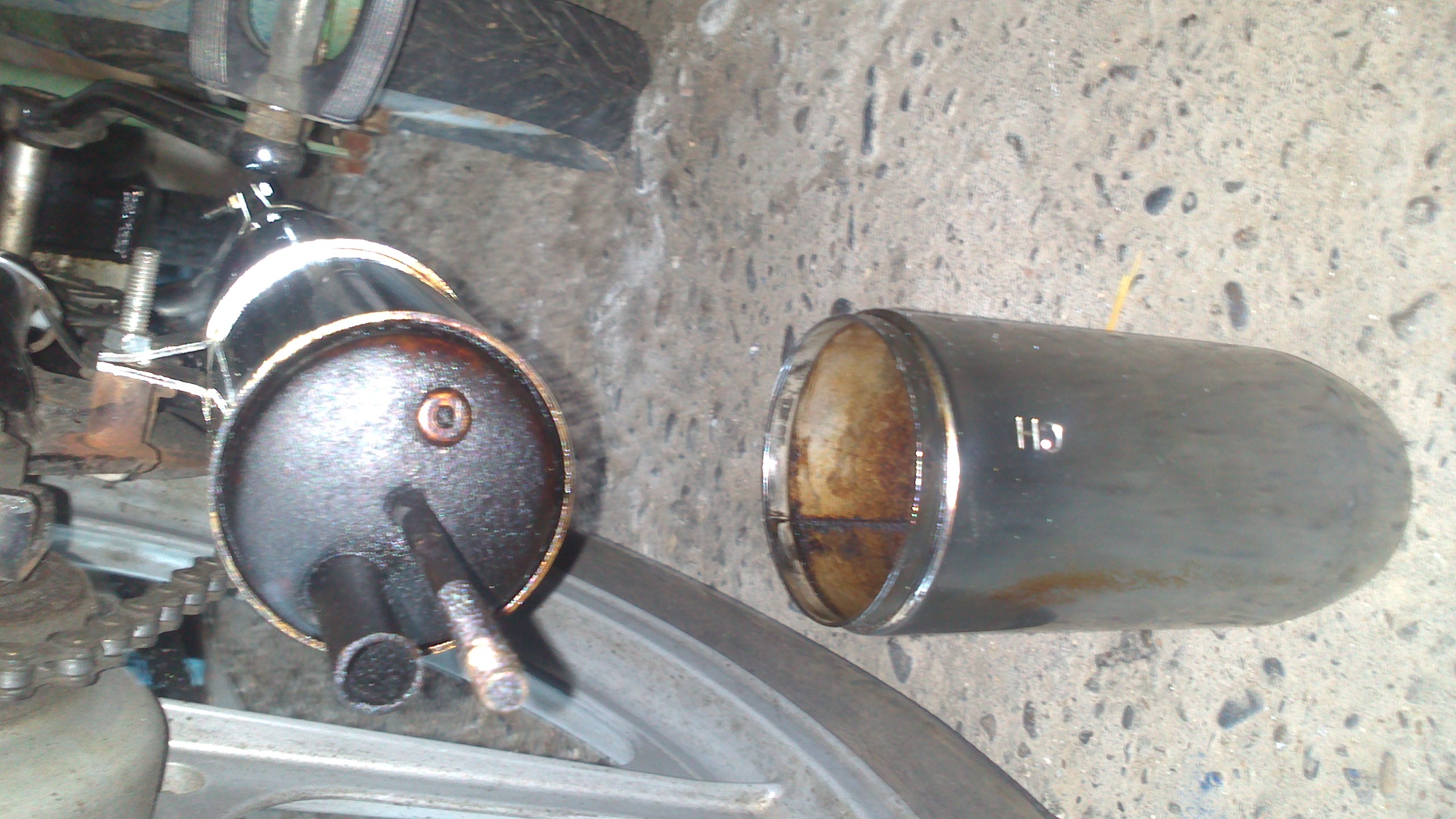

So weit bin ich jetzt. Der hintere Teil vom Topf weggenommen und diesen innen gereinigt. Wo soll nun eine Schikane und ein Lochblech sein...?
- Hinteres Teil vom Topf (Querschnitt)

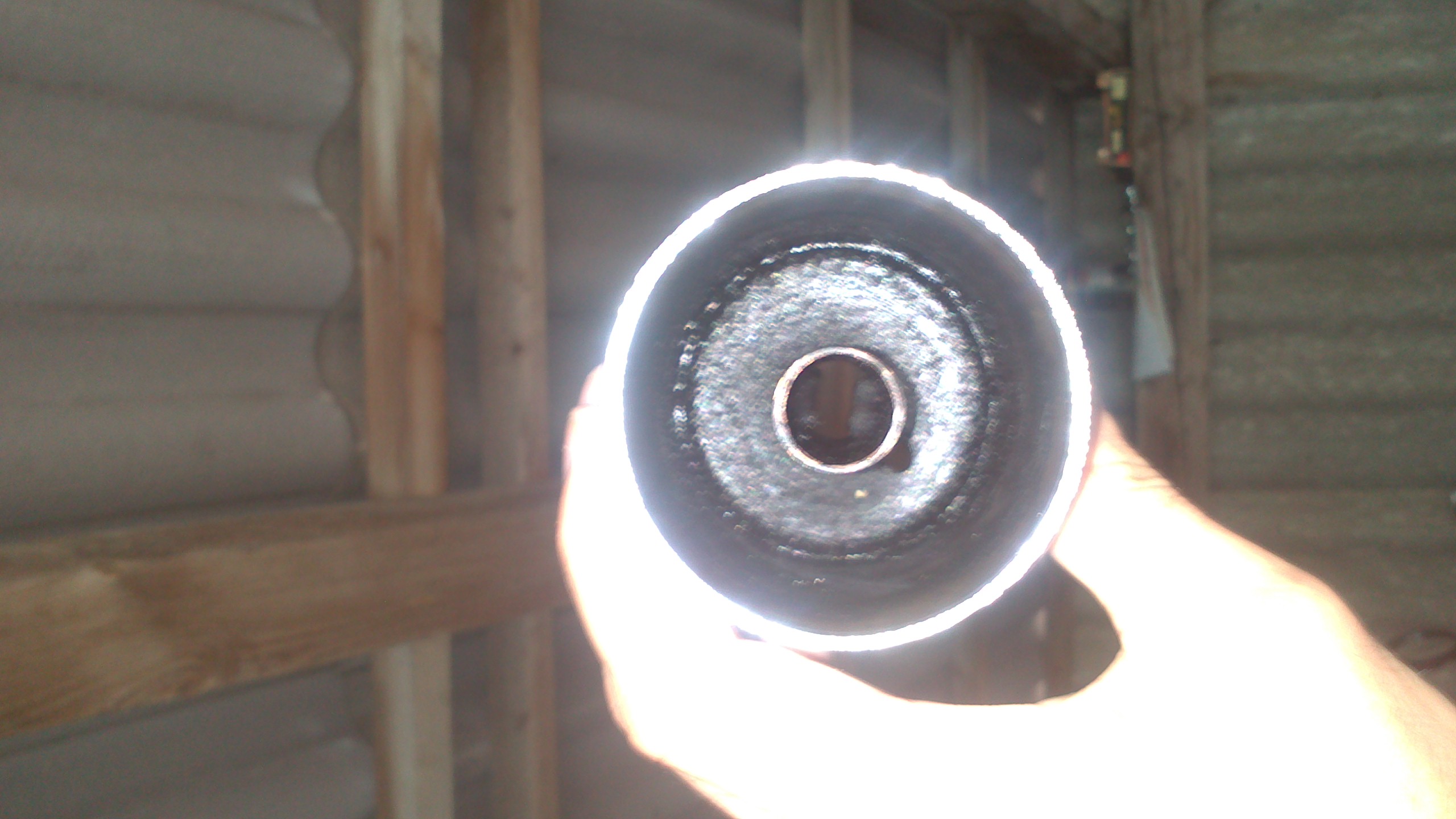

- DSC_0647[1].jpg (718.87 KiB) 1728 mal betrachtet

Hier ganz unten hast ne Anleitung wie das der Profi macht:
http://www.alpaehoedis.ch/tipps_&_tricks.htm" onclick="window.open(this.href);return false;
Schau in den langen dicken Teil. Dort ist das Blech.
So sieht das aus:
Krümmerrohr nicht vergessen:
Ach ja... Kette schmieren & Unterlegscheiben verwenden.
So sieht das aus:

.. definitiv .. wie lange ist der nicht gereinigt worden..?Babaloo hat geschrieben:... mein Krümmer sieht heiss aus ..

@ Sachs-Men
zieh den Dämpfer raus, der ist doch total zu
frag mich was du unter reinigen verstehst
und bau den Auspuff Komplet ab vom Mofa, wenn der noch dran ist geht das sowieso nicht zu reinigen

...Dämpfer? Das braune Teil im Topf? Wie denn rausziehen? Haben schon zu dritt nicht rausbekommen wie man den abnimmt
Re: Sachs 503 fährt langsamer
Mit der Spitzzange packen, vierteldrehung nach rechts und mit einem gewaltigen Ruck aus der Röhre ziehen. Schau meine Bilder an. Dann siehst wie es geht.
.. wobei wir jetzt immer noch nicht wissen, wie man zu dritt an ner Schikane ziehen kann
@ Sax-Männer .. die Schikane/der Dämpfer ist das schwarze Ding, das hinten im grossen Teil des Topfs steckt.. bau zuerst den ganzen Auspuff vom Hödi ab und nimm das Flammrohr weg .. die Schikane klemmt etwas..
entweder die Baba-Methode.. mit der Spitzzange am seitlichen Röhrli drehen/ziehen oder das seitliche Röhrli so in den Schraubstock einspannen, dass der Pot horiziontal weggeht.. dann ruckartig den grossen Teil des Pots wegziehen .. beim Einspannen aber mit Gefühl anziehen, nicht dass du das Röhrli flachdrückst.. das Gewindestängeli in der Mitte geht durch die Schikane durch und bleibt am Pot.
