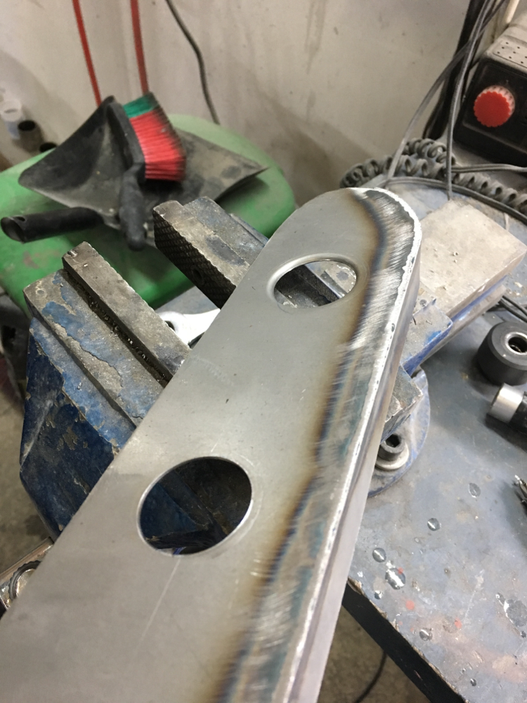

Habe ein geiles neues werkzeug gebastelt um sikenlöcher zu formen. Funktioniert bestens und sieht nicht nur hammer aus es gibt auch mehr Stabilität. Die Seitenschützer sind zwar für ein anderes projekt werde aber noch ein paar anfertigen für meine anderen hobbel.
