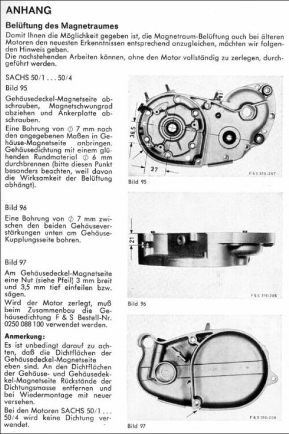

Gehe mal davon aus, dass der zu viel Spannung abgekriegt hat?
Ist ca nach 2000km passiert. Unter Volllast beim Bergauffahren gabs einen Knall und alles war blockiert. Dachte erst an einen Kolbenklemmer! Habe gleich die ganze Zündung ausgewechselt, da alles ziemlich vermust war und die Kabel zum Teil verbrutzelt und herausgerissen waren.
Wahrscheinlich hast du temperaturprobleme bei der zündung...
Dein zylinder, den du nur mit fahrtwind kühlst, schaufelt wärme in deinen zündungsraum. Und dieser ist komplett verschlossen, ohne kühlung.
Bei den fahrtwindgekühlten motoren wirken die lüfterräder wie kühlrippen, die immer mit frischer luft gekühlt werden....
Vieleicht muss man einen deckel machen, der lufteinlässe hat.... jedoch ist die gefahr von spritzwasser bei regen dann gross... jedoch gäbs auch dafür ne lösung.... ne entsprechene abdeckug innendrin würds lösen...
Wäre dann eine "alterserscheinung", dass es den Kondensator platzt? An diesem Tag fuhr ich etwa 10km, bis zu dieser Steigung nie unter Volllast und bei eher noch kühler Temperatur.
Das mit der Überhitzung scheint mir ansonsten plausibel. Wie meinst du, könnte ich innen den Spritzwasserschutz konstruieren?
grigri
Beiträge: 369
Wohnort: Kappelen
Beitrag von grigri »
Für diese Problematik gab es sogar mal eine offizielle Anleitung von Sachs: :thumbup
Super, danke. Dann werde ich das beim nächsten "Service" mal machen. Bis dahin "verhets" hoffentlich.

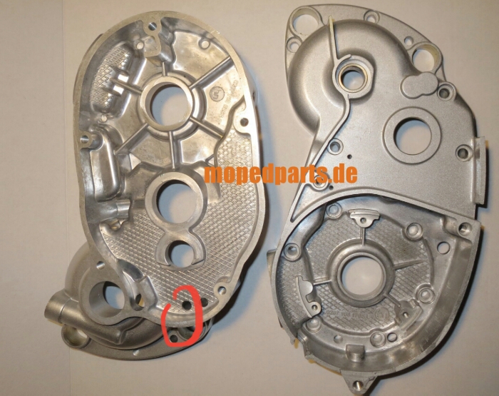

Kann es sein, dass der durchlauf verstopft ist..? Der die linke kleine kammer mit dem öleinlass mit dem grossen verbindet..? Das ist eine 6mm bohrung... wenn die verstopft ist, durch was auch immer... dann geht nichts oder nur wenig in die kupplungskammer... und dann kanns natürlich überlaufen...
2019-01-26 18.28.17.jpg (296.78 KiB) 2260 mal betrachtet
Kann sein? Das würde heissen Kupplungspaket und "Getrieberad" runter und checken?
Ich würde behaupten, da kommt man ran, ohne den kupplungskorb zu entfernen :thumbup
