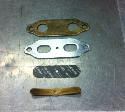

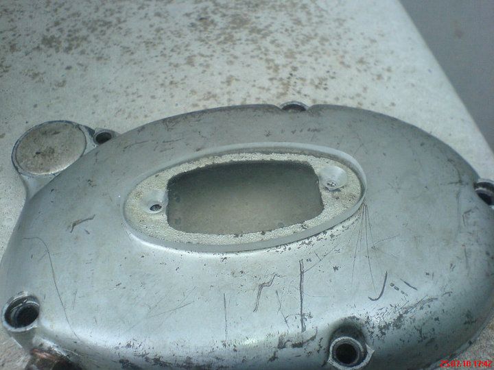

Zwischenzeitlich habe ich ein Schauglas gemacht.
Und Carbonitplättchen damit ich selbst ne Membrane bauen kann.

Ich weiss selbst, dass ich euch kein High-End-Maxi mit GME und Pata Negra Zylinder vorstellen kann, doch n bissel Kritik oder Ideen wärn nich schlecht, ne? ;)

Apropo Eigenbaumembrane :
http://s12.directupload.net/file/d/2007 ... tw_jpg.htm
Fast 2.5 mal mehr Fläche als Original :wink:
gruss
Re: Allegro Sachs 50/2 Oldschool Restauration!
Geiler Siech :lol:
Ist es aber wirklich notwendig, so derart grosse Löcher zu machen? xD

2_Stroker hat geschrieben:Geiler Siech :lol:
Für mein Projekt war's das schon (:
Ah warte, bist du der mit dem 4-Kanal Membraner?
gruss

2_Stroker hat geschrieben:Ah warte, bist du der mit dem 4-Kanal Membraner?
gruss
nein, mit 6 (:
