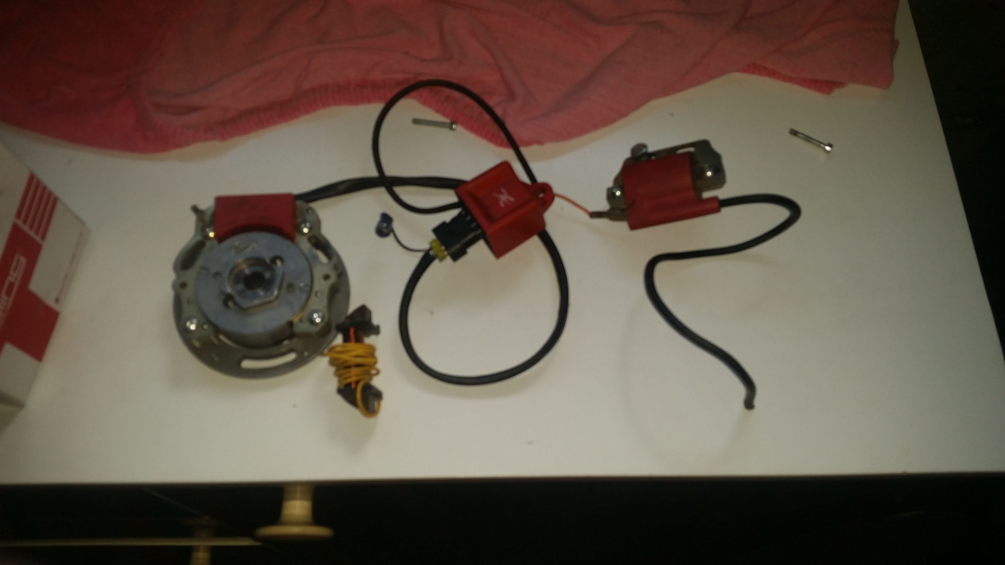

Jetzt wie es der Zufall will habe ich seit gestern eine HPI Innenrotorzündung und eine ergänzbare Lichtspule, gebraucht erhalten.
Es fehlen die Schrauben und die Anleitung.
Kann da wer helfen(Schraubenmasse, Anleitung)?
Ist die im Alltag geeignet?
Was soll ich machen? Orizündung oder die Hpi zlaufe bringe?
Re: Puch Maxi N Daily
Ist mir neu dass es für die HPI eine ergänzbare Lichtspule gibt, schick doch pls mal ein Bild davon ;)
Ob Ori oder HPI musst du entscheiden, ich würde zur HPI greifen :P

idontcare hat geschrieben:Ist mir neu dass es für die HPI eine ergänzbare Lichtspule gibt, schick doch pls mal ein Bild davon ;)
Tada:
https://www.mofakult.ch/puch/zundung/tu ... lichtspule" onclick="window.open(this.href);return false;

Bin am Handy und weiss nicht wie verkleinern.
Hpi wäre schon interessant aber ich habe keine Ahnung von der Materie und müsste noch passende Schrauben kaufen und anpassen. Fehlt sonst noch was wichtiges auf dem Bild. Das ist alles was ich habe.
Habe vor morgen einen Montage versuch zu starten.
Wie montiere ich das Polrad und Keilnute?
Wie stelle ich die Zündung ein?
Mathematik?
Vielleicht nützt dir das: https://goo.gl/photos/fP9BE1S5FnNhHt1t9" onclick="window.open(this.href);return false;

Danke. Die Anleitung, war sehr Hilfreich. Die Zündung läuft trotzdem nicht und wird wies aussieht zurückgegeben. :thumbdown
Ich vermute, dass der Ursprung bei dem schwarzen Kabel mit Ring ist, das mit dem orangenen aus dem roten Kasten kommt und zwischen CDI und Masse geschraubt wird.(Glaub ich.)
Besagtes schwarzes Kabel fehlt spurlos.
Entweder ich treibe einen Kasten auf mit dem Kabel oder ich rüste ein ander mal auf eine NEUE HPI um.
Letzteres finde ich schlauer.

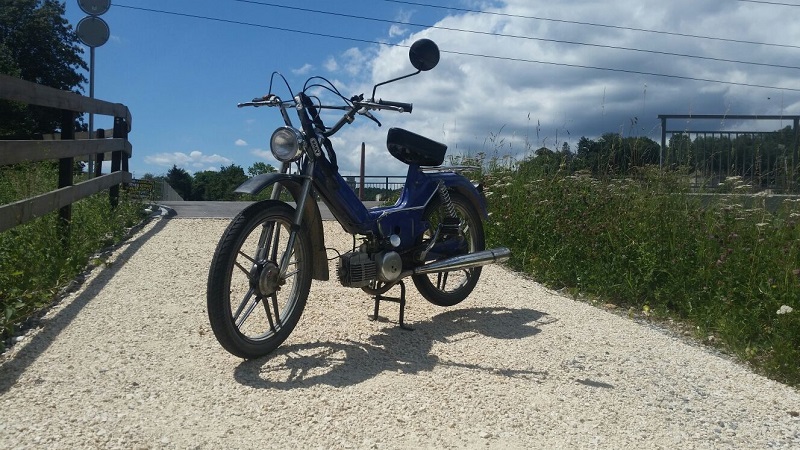

Mal wieder ein paar Bilder:
Das aktuellste Bild des Dailys
Puch on Tour 154.jpg (163.07 KiB) 1981 mal betrachtet
Unterwegs mit dem von mir frisch revidierten Motor eines Kollegen.
Puch on Tour 071.jpg (187.39 KiB) 1981 mal betrachtet
Beide Fahrzeuge bedeuten ordentlich Fahrspass wegen der 70ccm. :chop:
Auch sounden sie ganz cool, wenn auch das S ein bisschen gar laut. :^^
Beim S gefällt mir vor allem die sportliche Sitzposition und das gefederte Hinterrad. :thumbup
Beim N der gefederte Sattel in Kombination mit dem Mittelhohenlenker. :chop:
Auf einem wirklich holprigen Waldweg aber gibt einem der Sattelfederweg leider natürlich nicht annähernd so viel Komfort wie ein Maxi S von Werk aus.
Lege mir deshalb bei Gelegenheit mal ein hübsches S zu. Mein Anspruch ist aber speziell: Die Substanz sollte der meines N gleichkommen.(1. Lack, Speichenfelgen)
Was haltet ihr von den beiden Gefährten?
