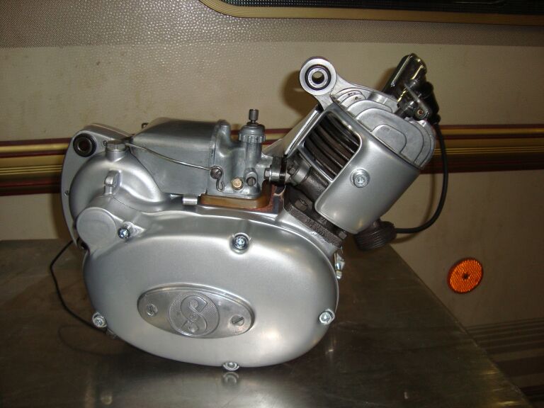

Bikeman hat geschrieben: ... und die Imbuschrauben beim Motorli mit Schlitzschrauben ersetzen ;)
... wenn soviel wert gelegt wird auf original-look, würde ich auf alle fälle die imbus gegen originale in rostfrei! ersetzen(den anzug gemäss drehmomenttabelle/ sachs empfehlung),
beim sachs logo sind ja auch die schlitzschrauben drin, so wäre die optik, meiner meinung nach!, auf alle fälle sauberer und ausgeglichener!
imbus passt doch eher bei race und tuning-like aufbauten, weniger bei originalgetreuen old school mofas. :thumbup
bezüglich lack, war bei den 50er-60er oldies überhaut ein zusatz- lack auf der farbe? hochglanz wirkt halt auffälliger, matt eher dezent.
wichtig ist doch, dass alle komponenten zusammen passen, entweder alles glänzend oder alles auf dezent matt anpassen!

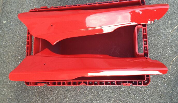

Update:
Die rote Farbe ist schonmal drauf! Es hat sich jetzt ein seidenmatter Glanz eingestellt. Genau so wie es früher war. Die Industriefarbe hat wie erwartet keinerlei Probleme verursacht. So wie Onkel Baba das gerne hat... :lol:
Nun soll das ganze sicher 48 Stunden durchtrocknen. Der Farbenhersteller Ruco sagt auf dem Typenblatt 24 Stunden. Ich mag kein Risiko eingehen. Es steht ja nicht unter Termindruck.
Nach Ablauf dieser Frist kommt mein schweineteures Klebeband zum Einsatz. Das rot sauber abkleben, grossflächig abdecken, fein anschleiffen und das silber spritzen...
Die Schutzbleche und die Gabel sind fertig. Davon betroffen ist der Tank, die Seitenschütze und der Rahmen.
An den fertigen Teilen gehts dann erst so richtig zur Sache.
Linieren steht an. Zeit zum üben hatte ich noch keine. Ohne üben wage ich mich nicht daran.
Ein Übungsobjekt in Form eines 502 Tour de Suisse steht bereit.
Nein nein der wird nicht versaut. Mal nicht von mir!!
Das arme Hödi hab ich von einem alten Mann gekauft.
Es wurde mit einem hässlichen grün überpinselt. Ja mit dem Pinsel! Sogar seine Haare (die vom Pinsel, nicht die vom alten Mann :lol: ) sind noch dran... Dieses Hödi steht dann auch noch an. Es ist ein ganz seltenes, welches Werkseitig auf 17" Rädern steht. Das kommt im Sommer dran.
Erklärung zu den Fotos:
Mein alter Sony (Modell weiss der Teufel) kommt mit dem rot nicht so recht klar. Draussen sieht alles wie die Seitenschütze aus.
Die ganzen Bilder könnt Ihr dann noch in Taurus68`Fotoalbum in Originalgrösse ansehen. Hier hab ich sie 3x verkleinert.
Seitenschütze 1.jpg (58.19 KiB) 3363 mal betrachtet
